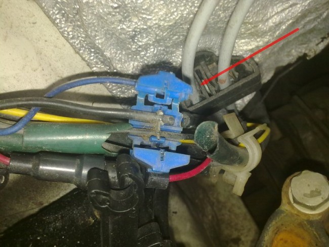

Zobacz czy nie masz urwanego przewodu sterującego od alternatora taki cienki przewód, od niego może być wcinka i kolejny cienki przewód idący do elekrobloku, (aby działo elektroblok musi dostać 12V w dwóch postaciach to gdzie jest bezpiecznik - gruby kabel i sterowanie - cienki kabel) U mnie własnie ten kabel (łączka była uszkodzona i nie ładowało pokładowego) tak było w Ducato i myślę że u Ciebie jest analogicznie.
Plik ściągnięto 29 raz(y) 99,09 KB
