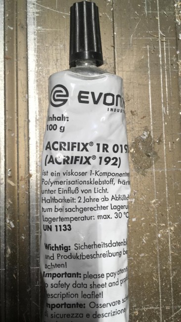

Filip
Twój sprzęt: Bavaria T73
Dołączył: 06 Mar 2007
Piwa: 18/22
Skąd: Otrębusy
Wysłany: 2022-03-07, 16:06
Kupiłem Acrifix a tamten oddałem...
Brejdak w kamperze :)

Bożka-Witek
Twój sprzęt: kampervan Fiat Dukato
Dołączył: 10 Kwi 2011
Postawił 1 piw(a)
Skąd: Miasteczko Śląskie
Wysłany: 2022-03-07, 19:33
Napisałam obszerniej teraz powtarzam w skrócie. Nie radzę tym klejem tworzą się pajączki. Kleiłam oryginalne okna w przyczepie Knaus. Były z PMUA. Jest różnica w rozszerzalności tych materiałów. Klej też jest b. mało elastyczny. Miałam temat w karawaning,pl dosyć szczegółowy.
