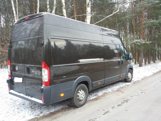

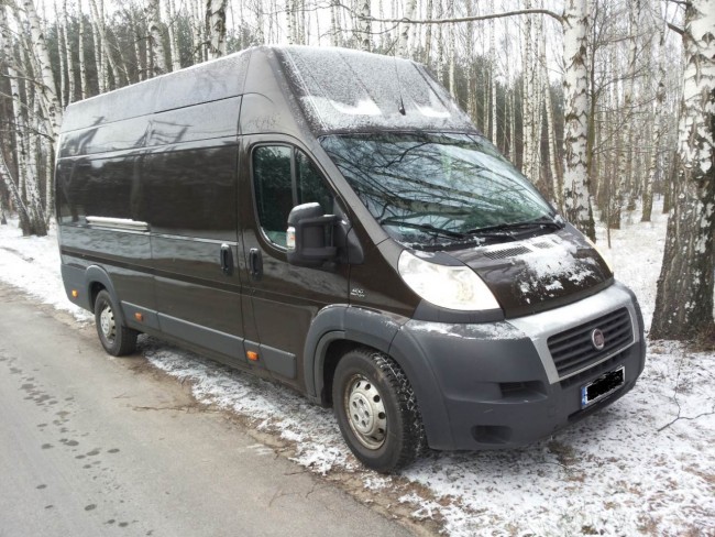

Dojrzewałem do tego od roku no i nadeszła ta chwila - kupiłem blaszaka. Fiat Ducato 2,3 Multijet grudzień 2008r., z którego zbuduję kamperka . Kupowałem przez kilka miesięcy. Nie jest łatwo kupić coś dobrego, w rozmiarze L5H3 - wg. nomenklatury Fiata. Takich samochodów jest jak na lekarstwo a jeśli już jest to jak większość w komisie i jak się dzwoni to na pytanie o stan licznika i czy ma książkę serwisową w odpowiedzi słyszy się "panie tu właściciel zostawił w rozliczeniu bez książki a na liczniku jest jak w ogłoszeniu" i wszystkie prawie z roczników 2006 - 2008 mają przejechane 250 - 290 tys. km. Po jednego już nawet pojechałem pod Kościan i jak go zobaczyłem to mi mina zrzedła. Gość zachwala, że nie bity a widać gołym okiem, że był robiony. Zamilkł jak wyjąłem miernik lakieru - w jednym miejscu nie wykrył obecności blachy, szkoda gadać 500 km i pół dnia z głowy. Drugi był w komisie w Warszawie a że szwagier mieszka w Warszawie powiedział, że go obejrzy - dzwoni w niedzielę i mówi, że właściwie nie ma miejsca gdzie nie wyłaziłby rdza i poobijany (a na fotkach elegancki model :-/ ). Tego namierzyłem na Allegro - sprawdziłem blacharka i lakier oryginalne i nie tkniete, jedyny z książką serwisową prowadzoną od początku do końca, w opisach wszystkie naprawy, wymiany rozrządu, olejów napraw opisane - fakt przebieg niemały ale wiadomy, jeździł na trasie Wrocław - Belgia, pierwszy i jedyny właściciel, handlarz antyków. Kupowany na umowę więc 2% do US :gwm

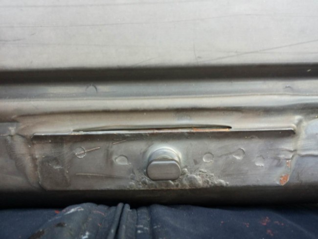

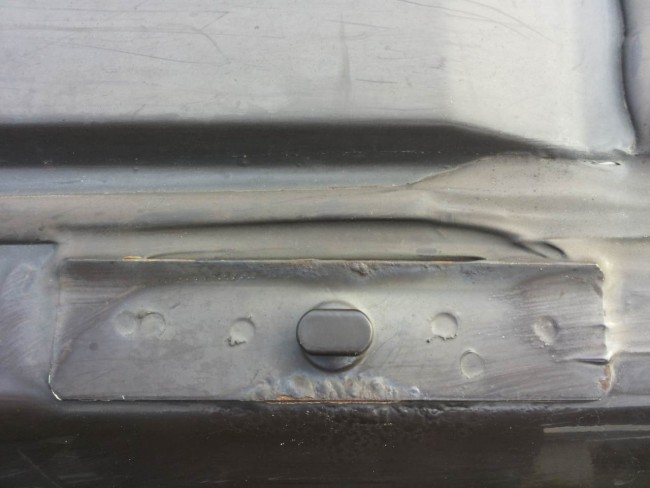

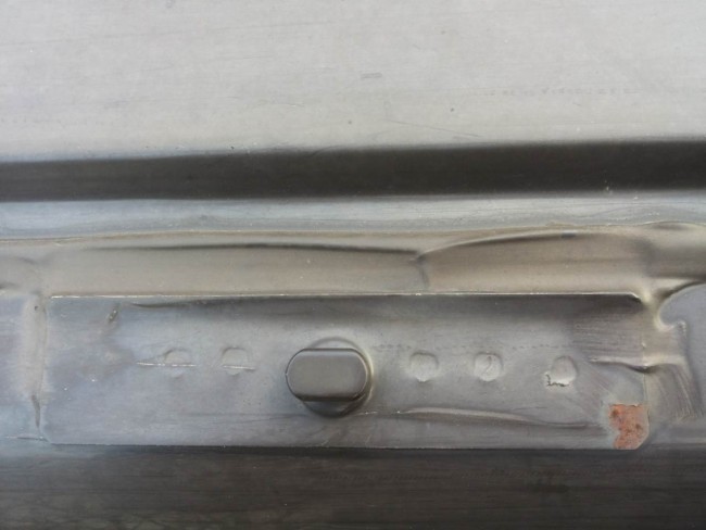

Na razie pogoda nie sprzyja ale muszę zabezpieczyć podłogę od spodu bo w punkcikach zgrzewów poprzecznych wzmocnień zaczyna pojawiać się rdza no i najgorsze, że na dachu w miejscu zgrzewów mocowań uchwytów do bagażnika dachowego jest fuszerka w wykonaniu pracowników taśmy Fiata bo z 10 szt. 5 jest nie zabezpieczona lub słabo i pomiędzy zgrzewy włazi już ruda i tylko ich odcięcie wchodzi w rachubę bo już lakier spuchł i jeszcze kilka lat i woda zacznie lecieć do środka, więc muszę to zrobić przed zabudową. Gdyby te fiaty montowane były w Polsce to pomyślałbym, że w poniedziałek (chociaż to już pewnie zamierzchłe czasy) ale, że w Italii to Toscaner pewnie może się wypowiedzieć co do jakości ich pracy i odbioru końcowego. :( zdjęcia w załączeniu.
Na razie jest czas na kupno wyposażenia i przemyśleń. Bez wątpienia będę potrzebował pomocy z instalacją elektryczną, pozostałe tematy w miarę ogarniam chociaż w szczegółach może okazać się, że przyda się pomoc - lepiej uczyć się na czyichś błędach :diabelski_usmiech
Na marginesie prośba do moderatora o stworzenie działu budowniczych na Fiatach (trojaczkach) bo sporo jest opisów zabudowy ale trzeba się naszukać. Swoją drogą to Ivecowcy przecież jakże nieliczni ale mocni i mają swój dział - musieli wynająć jakiegoś dobrego (i pewnie nie taniego) lobbystę :szeroki_usmiech (pozdrowienia i podziękowania dla Kodiego za możliwość obejrzenia zabudowy w Grudziądzu). :spoko
Plik ściągnięto 131 raz(y) 199,39 KB
Plik ściągnięto 119 raz(y) 161,76 KB
Fuszerka wykonawcza, gdyby obsmarowano dookoła nie byłoby problemu.
Plik ściągnięto 116 raz(y) 80,65 KB
Fuszerka wykonawcza c.d.
Plik ściągnięto 106 raz(y) 66,65 KB

Tych mocowań na dachu nie odcinaj,mogą się przydać.
Wyczyść i zastosuj środek wiążący rdzę,zatrzyma problem.

Kodi - kupiłem Ducato bo chciałem łóżko w poprzek z tyłu a przy moim 177 cm w Iveco musiałbym wydłubać boki jak w Posslu na Masterze. Nie ukrywam, że wolałbym z tylnym napędem ale jest jak jest i tak musi zostać. Na przemalowanie całego samochodu nie stać mnie, może jakieś wstawki lub grafika ale to dopiero na końcu a jeszcze początku nie ma :ok .
wlodo - nie wiem jak to zrobić, są oczywiście preparaty, znam niektóre ale korozja jest między blachą mocowania uchwytu a blachą nadwozia i zerowy dostęp do zaatakowanych miejsc. Oczywiście najchętniej bym to zostawił i naprawił, konsultowałem z dwoma lakiernikami samochodowymi - nie widzą ratunku poza odcięciem, szlifowaniem do gołej blachy i lakierowaniem - kilka setek w plecy :( Chyba, że znasz sposób na to cholerstwo.

sławek w., Ja tam ani lakiernik, ani blacharz :-P
Ale ,tak po chłopsku,na logikę... :idea
Skrobak,wyczyścić ile się da...wiadomo między blach nie wejdziesz..
Teraz środek do wiązania rdzy.
Na to,jezeli potrzeba podkładówka.
Następnie jakaś taka masa do uszczelnień między blachami w autach.Lub dowolny klejo-uszczelniacz malowalny.
Poszukać koloru w sprayu(300 ml coś 25 zł) i siiiiiiiiiikaaaamyyyy :-P
Jak nie ma gotowego,w mieszalni 100 ml za parę zł dorobią.
To jest dach,te wzmocnienia tak są zamazywane,nikt ci z drabiną dach nie przyjdzie oglądać :bajer
Będzie kosztowało pare zł,a powinno zadziałać. :bigok
sławek w.
Twój sprzęt: Fiat Ducato Dethleffs
Nazwa załogi: Sławek W
Dołączył: 13 Sty 2010
Piwa: 10/1
Wysłany: 2015-01-19, 23:07
wlodo napisał/a:
Zewnętrznie czyli dookoła tych blaszek to jest do ogarnięcia przeze mnie, to wiem jak wykonać samodzielnie. Natomiast jak wejść między blachy, tam już korozja drąży, można by ewentualnie spróbować coś strzykawką wtrysnąć np. brunox a całość tych cholernych blaszek potem obsmarować dookoła np. klejem do szyb samochodowych. Muszę się jeszcze nad tym zastanowić, mam czas nic mnie nie goni może coś do głowy wpadnie. Dzięki.
