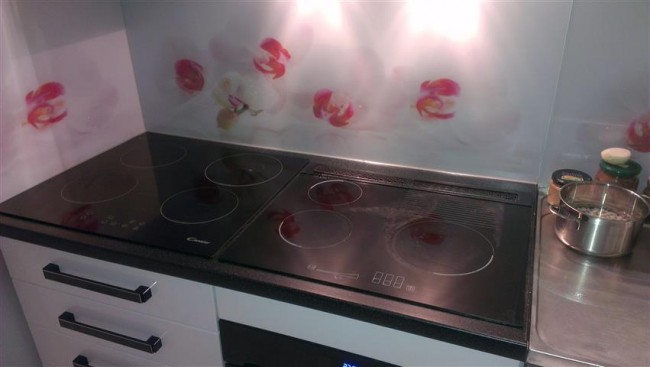

Z tą płytą gazową to tak sobie to widzę w kamperze.
Mam taką płytę w kuchni, Solgaz 3,5 palnika. Generalnie to fajny pomysł, w kuchni jest czyściej ale ma swoje wady. Przede wszystkim ogromna bezwładność. Zanim rozgrzeje się to jakieś 10 minut. Później zanim ostygnie to jakieś pół godziny albo i dłużnej. Ma znacznie mniejszą moc w stosunku do analogicznej z gazem odkrytym. Wylot spalin znajduje się przy ścianie i jest bardzo gorący. Nie bardzo widzę to przy plastykowej ścianie kampera. Pożar gwarantowany. W kuchni używamy do długiego gotowania. Garnek do zagotowania stawiamy na indukcyjnej a później przenosimy na gazową. Bardzo podatna jest na przypalanie się tego co wykipiało albo wyprysnęło z garnka.
Plik ściągnięto 44 raz(y) 59,17 KB

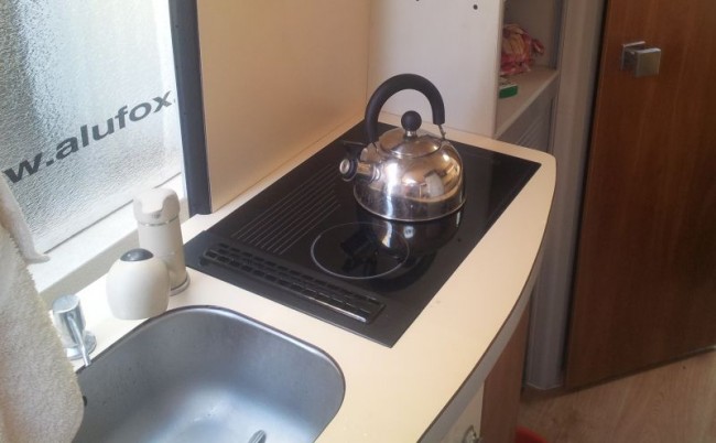

Hejka
Wlodo ...jak byłeś u mnie widziałeś w kamperku moją płytę gazową
Jest podobna do tej co ma Janusz / tylko u nas jeden palnik z powiększeniem /
Wygląda rewelacyjnie ....ale ...i tu jest to najważniejsze ale
To jest to co pisze Janusz ...
Odpaliliśmy ja raz w ciągu dnia ...Nagrzewa się dosyć długo ..niestety chłodzi się jeszcze dłużej
W ciepłe dni / nie mówię w upalne / środek kampera nagrzewa się niemiłosiernie .
Rozebrałem toto ustrojstwo . W środku wyłożona szamotem lub czymś podobnym.
Muszę stwierdzić że był to pomysł nietrafiony pod względem użytkowym
Zimą owszem , można nawet dogrzać i to z bardzo dobrym skutkiem, jednak latem porażka
Teraz na najbliższy urlopowy wyjazd zabieramy z sobą Cadaca ...zgadnij po co :szeroki_usmiech
Plik ściągnięto 56 raz(y) 102,76 KB

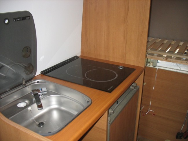

wlodo napisał/a:
tolo61, Jak pierwszy raz pokazałeś te płytę to...ta i żadna inna u mnie też,nawet już,już..
Dobrze że mi zeszło z zakupem.
Teraz,dzięki temu że się szczerze dzielicie wiedzą z użytkowania,jej już nie chcę.
Powód drugi,dość istotny,blat kuchenny jest dość szeroki,chcę mieć węższy.
Mam płytę gazową ceramiczną 2 palnikową z Solgazu. Też miałem początkowo wrażenie, że moc jest zbyt mała - kwestia przyzwyczajenia. Dla mnie istotnymi zaletami płyty są kwestie bezpieczeństwa tj. brak otwartego ognia oraz możliwość ustawiania taimera. Jak gotuję czajnik wody to ustawiam minutnik na 12 minut i po tym czasie nawet jak zapomnę o gotującej się wodzie to palnik się wyłączy (pamięć już nie ta i parę razy uratowało mi to co najmniej parę litrów gazu, że o gorszych rzeczach nie wspomnę).
Płytę mam zamontowaną w poprzek i sama płyta ma 31 cm.
Na moje potrzeby (gotowanie wymyślnych potraw to nie moja dziedzina) taka płyta jest OK.
Plik ściągnięto 38 raz(y) 90,55 KB
