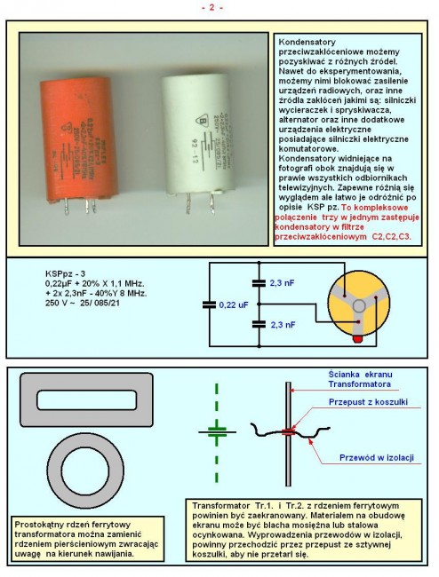

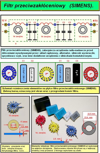

Spróbuj wpiąć równolegle kondensator,np.taki od sprzętu elektrycznego jak odkurzacze ,miksery.Powinno pomóc.Iskrzą ci szczotki, kondensator podłączony równolegle wygasi ci częściowo iskrzenie które jest przyczyną zakłóceń.
Plik ściągnięto 55 raz(y) 235,77 KB
Plik ściągnięto 59 raz(y) 164,27 KB

dziekuje za rade ,bede probowal z kondensatorem oraz z filtrem
bylby to o wiele mniejszy wydatek niz kupno nowej pompki za ponad 400zl
dziekuje
Jaki kondensator kupic ,jakie parametry
