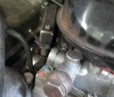

Andrzej_M napisał/a:
W PF125/PN króćcem o trochę większej średnicy podawane było podciśnienie do serwa hamulców (na końcu przewodu od strony serwa był zawór zwrotny, to tak dopisuję dla ścisłości).
rurka do serwa hamulców jest i u mnie, ale obok i grubsza
SlawekEwa napisał/a:
Pomyśl ile kurczy się glowica zrobiona z amelenium :roll:
z amelenium to nie wiem, ale zrobiona z aluminium (jak u mnie) się rozszerzy (lub skurczy) liniowo 23 x 10 do potęgi - 6 na 1 stopień Kelwina, a objętościowo 69 x 10 do potęgi - 6 na jeden stopień Kelwina,
czyli ok 2 razy więcej niż zawór zrobiony ze stali.

"rurka do serwa hamulców jest i u mnie, ale obok i grubsza"
No właśnie, szczerze mówiąc tak wyglądało, że za mała średnica do podawania podciśnienia do wspomagania hamulców.
A może to jest do sterownia przepustnicą drugiego przelotu w gaźniku, albo (podobnie zrealizowanym tzn. ze sterowaniem poprzez membranę) jakimś układem wzbogacania mieszanki, jeżeli gaźnik jest jednoprzelotowy/ ew. jakiś pneumatycznie sterowany układ odcinania paliwa przy hamowaniu silnikiem?

tylko wtedy z gaźnika musiałby wystawać jakiś inny wolny króciec - a nic takiego nie ma

krimar napisał/a:
bo może wypadł razem z wężykiem,pozostał otworek,którego możesz nie widzieć.Czy na aparacie zapłonowym nie masz przyspieszacza?

aparat mam z ufo (bo chyba o to chodzi) ale wężyk już tam jest, zacznę szukać otworka w gaźniku

dziwne, tez mam silnik 1.6, ale bez tego krocca, moze cos bylo kombinowane?
krimar
Dołączył: 07 Lip 2010
Piwa: 58/6
Wysłany: 2014-06-01, 20:38
tego nie wie nikt, ale króciec jest na pewno fabryczny - inna sprawa, że silnik 4G32 (znany również pod nazwą "Saturn") to jeden z najpopularniejszych benzyniaków Mitsubishi produkowany w latach 1969-1999 wsadzany wtedy do:

i nie wiadomo jeszcze jakich innych, montowany także w wózkach widłowych marki Mitsubishi. Z czasem dostał turbo sprężarkę, wtrysk paliwa a nawet nową głowicę 16 zaworową.
Może montowali w fabryce kolektor jaki mieli pod ręką, a jeśli w danym modelu jakiś króciec był nadmiarowy to zakładali na niego kapturek, który u mnie gdzieś wyleciał?

znalazłem na yt filmik z silnikiem 4G32 http://www.youtube.com/watch?v=e9pVDZ2Aiw0 i w czasie od 1:26 do 1:43 widać ten króciec - to ten obok uchwytu do wyciągania silnika, ale najwyraźniej zaślepiony gumowym kapturkiem.
Ten króciec obok - gruby jest do wspomagania hamulców

Też go mam.

i jak widzę też bez żadnego wężyka ani zaślepki

W Radawie obejrzałem taki sam silnik w innym Mitsubishi L300 (Mirka48) - króciec był w tym samym miejscu zaślepiony pięknym fabrycznym kapturkiem, także ADom78 zaślep też, bo do silnika zasysasz nie filtrowane powietrze.
