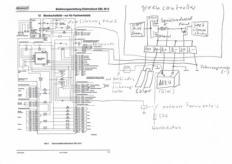

Johny_Walker napisał/a: | Możesz wpiąć bezpośrednio do elektrobloku, ale pamiętaj o ograniczeniu prądu. Jest to prawdopodobnie 15A. Jeżeli Twój regulator może dać większy, to lepiej podłączyć bezpośrednio do akumulatora.
Niektóre elektrobloki wymagają podłączenia regulatora do nich i źle tolerują podłączenie do akumulatora. Problem objawia się tym, że podczas jazdy w elektroblok widzi wysokie napięcie z regulatora solarnego i myśli że akumulator jest naładowany więc nie ładuje go z alternatora. Jeżeli taka sytuacja przydarzy się podczas pochmurnej pogody, to rezultatem może być pusty akumulator wieczorem po całym dniu jazdy. Nie pamiętam które elektrobloki Schaud tak mają. |
Niemiaszek z Forum Ducato Wohnmobil wrzucił taki obraz

Do czego są zaciski L na regulatorze? |

Johny_Walker napisał/a: | Do czego są zaciski L na regulatorze? |
z tego wynika że to wyjście na odbiorniki czyli żarówka |

Johny_Walker
Pomógł: 2 razy Dołączył: 11 Wrz 2012 Piwa: 45/20 Skąd: zielonogórskie
Wysłany: 2016-04-09, 13:18
Ale po co? Te wyjścia się używa jeśli ktoś chce sobie zrobić np. wieczorne oświetlenie na altance z solarów i akumulatora. Tracer, którego testowałem miał taką funkcję, że przez określoną ilość godzin po zachodzie Słońca na tych zaciskach było zasilanie.
W kamperze to bez sensu. Ja bym je pozostawił nieużywane. Skupmy się na + i - solarów oraz + i - do akumulatora (lub elektrobloku).
Mój Votronic 350 podpiąłem bezpośrednio do akumulatora, bo jest w stanie dostarczyć większy prąd, niż ten dopuszczany przez EBL29. Zatem kabelek do elektrobloku mam na sprzedaż.
Jednak jak ktoś ma mniejszy niż 200W panel solarny, to może je wykorzystać. Co to daje? Nie wiem.
W niektórych Schaudtach jak już pisałem nie ma innego wyjścia i trzeba je podłączyć przez wejście EBL, a nie do akumulatora. Niestety nie pamiętam w których.
Proponuję podłączyć do akumulatora i zobaczyć co się będzie działo. I kupić kabelek ode mnie, bo zawsze się może przydać. |

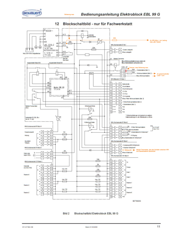

Zwykle ładowane są oba, jeśli do EBL podłączysz regulator z wyjściem na dwa akumulatory - trzy przewody, a nie dwa. Mój EBL nie potrafi naładować dwóch akumulatorów, jeśli podłączę tylko dwa z trzech pinów wejścia solarnego. Chyba że podłączę dwa plusy, a minus po masie. Może są inne? Nie wiem.
Kable są dwa lub trzy. W instrukcji jest opisane + starter, + living batt i - wspólny. Które dwa podłączasz?
Schemat zamieszczony wcześniej w wątku i schemat mojego EBL są identyczne w części wejścia z regulatora solarnego.
