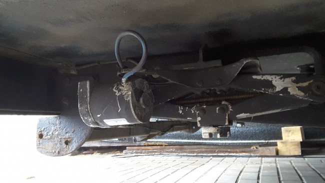

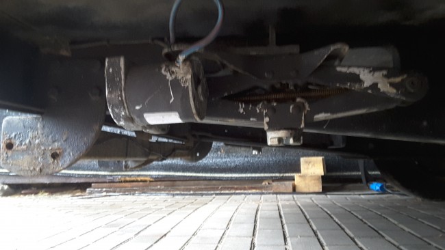

Ja w miejsce podpory mechanicznej zamontowanym elektryczne podnośniki śrubowe nożycowe
Plik ściągnięto 31 raz(y) 1,77 MB
Plik ściągnięto 28 raz(y) 1,74 MB
ZBYSZEK I STASIA
Piwa: 475/981
Wysłany: 2017-03-22, 14:50
Koko ma rację, jeśli chodzi o kompleksowe podejście .
Drogie, wagowo ciężkie rozwiązanie ale profesjonalnie i wygodne.
Takie lub podobne podpory jak ma sklep Goliat mam i odkręcam je wiertarką malutką z kluczem 19.
To na tył szybko i warto jako stablizacja anty "sexbujania" . :lol:
Na przód zaś stosowałem elektryczne z Juli, odpowiednio przerobione , podkładane z przodu..
Zrobiłem przeróbkę by wypinać po ustawieniu auta, kable od podnośników . Poziomiczka jest na stałe pod maską.
Także pod maską dałem gniazdo zapalniczki.
Służy też odstraszaczowi kun.
O ile tylne to konieczne wg. mnie rozwiązanie. :!:
Przód, to fanaberia i zabawa. Czasem korzystam normalnie z klinów. Wszystko zależy od terenu.
Pełna hydraulika wg. Koko, to droga sprawa, ale też i wagowo może przekraczać możliwość montażu.
Raczej dla bardziej 4250kg DMC. A przynajmniej dla dużych kamperów..
Moim zdaniem o ile nie poduchy na tył , to te tanie podpory tylne, warto zamontować, plus zwykłe kliny na przód
Reszta... dla tzw. "mania" :mrgreen:
Ale czemu nie?
