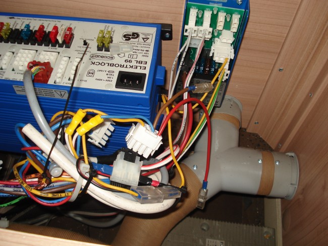

Tak jak napisał Kaimar, możesz mieć je podpięte przez elektroblok lub jak w przypadku Burstnera dodatkowy moduł przy elektrobloku.
Plik ściągnięto 41 raz(y) 865,58 KB
