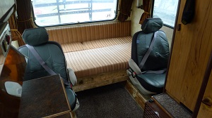

Wysłany: 2016-04-12, 23:58   Proces pasów zakonczony!!!

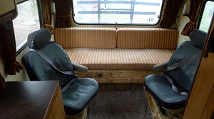

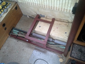

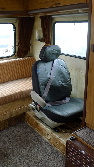

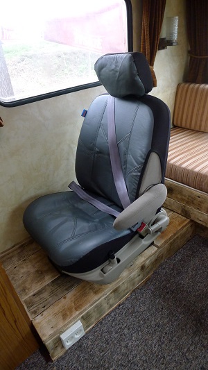

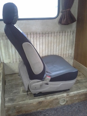

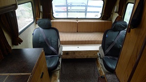

Należę do osób,które szanują i doceniają wszystko co leciwe i piękne dlatego z wielkim bólem duszy przebudowałem środek swego Hymermobila. Remont ten wymuszony był bezpieczeństwem moich dzieci-brak pasów bezpieczenstwa pasażerów z tyłu.Ze względu na mała dostępnośc miejsca wewnątrz zmuszony byłem umocować siedzenia na nadkolach.Zespawałem klatkę z płaskowników i kątowników 4mm, która nałożona na nadkole nie obciąża ich. Klatka ta została dokręcona do ramy samochodu(wykorzystałem uchwyty połączenia ramy auta z podłogą) Nastepnie zabudowałem to wszystko solidną deską i dokręciłem do klatki siedzenia. Siedzenia obrotowe z Citroena Evasion(90zł sztuka).Jest bezpiecznie i przedewszystkim bezpiecznie. Co do reszty to zabudowa drewniana, która kilka kg dociążyła auto ale bardzo mi się podoba. Do tylnej kanapy dobudowałem przedłużenie aby mogły spać na niej 2 osoby, wysuwana sklejka spod materaca, którą ograniczaja siedzenia. Czas przeróbki ok 7dni gdzie jeszcze przy okazji zrobiłem porządek z instalacją elektryczną i wodną. Koszt całości 300zł(deski,kątowniki były na stanie) Pozostaje jeszcze temat stolika. Orginalny zajmuje za duzo miejsca i nie ma gdzie go odłożyc gdy jest niepotrzebny. Może ma ktoś jakiegoś pomysła na składany stolik.
pospawana klatka dokrecona do ramy auta
Plik ściągnięto 13473 raz(y) 37,44 KB
Plik ściągnięto 13473 raz(y) 37,79 KB
Rozłozona kanapa do spania
Plik ściągnięto 13473 raz(y) 39,17 KB
Plik ściągnięto 13473 raz(y) 39,1 KB
Plik ściągnięto 13473 raz(y) 77,11 KB
Plik ściągnięto 13473 raz(y) 80,48 KB
Plik ściągnięto 13473 raz(y) 38,73 KB
na scianie niewyczyszczone brudy
Plik ściągnięto 13473 raz(y) 41,62 KB

Rolka pasów i górne mocowanie jest w konstrukcji fotela?
Fajnie to wyszło :ok
BolMiech
Twój sprzęt: Hymer Mobil 540
Dołączył: 19 Gru 2015
Skąd: Wroclaw
Wysłany: 2016-04-13, 09:53
Tak rolka pasów jest w konstrukcji fotela.To już jest mój patent, gdyż siedzenia z integrowanymi pasami(citroen C8,Fiat Ulisses itp) sa siedzeniami nie obrotowymi.Mi zależało na jednym i drugim a to już wyższa półka cenowa siedzeń dedykowanych strikte do kampera.
