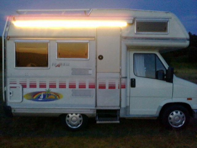

Zastanawiam się nad zamontowaniem oświetlenia LED-owego. Chodzi o to, że takie taśmy LED zużywają znacznie mniej energii niż ma to miejsce w przypadku tradycyjnych żarówek żarowych.
Fakt, że może do najtańszych nie nalezą ale są efektywne energetycznie. Ktoś już to może przerabiał?

Chyba już większość z nas ma oświetlenie LED. Ja mam taśmy ale można na "żarówkach" LED też zrobić. Oszczędność energii ogromna. :spoko

A ja mam pod markizą takie cóś :lol: , ale w pytaniu chodziło chyba o oświetlenie wewnątrz.
Plik ściągnięto 1608 raz(y) 69,02 KB

Jeśli chodzi o oszczędność energii, to LEDy - tak, taśmy ledowe - niekoniecznie.
Taka taśma potrafi zużywać 15-18W na metr, więc odcinek 3-4m pod markizą to jak byś jedno światło mijania miał włączone (gdzie takie H7 na pewno więcej lumenów wyprodukuje). Oczywiście są też taśmy oszczędniejsze, ale zazwyczaj słabo świecą.
