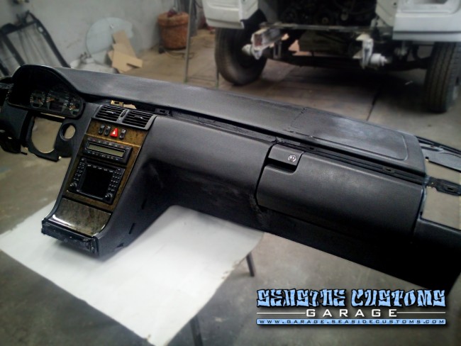

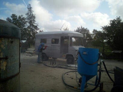

Witajcie,

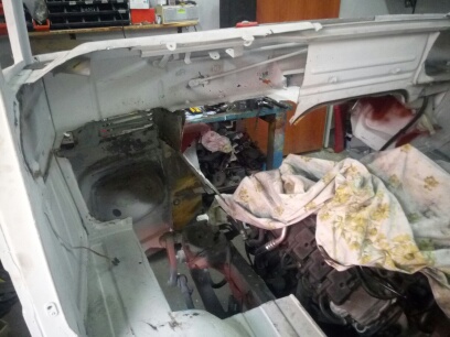

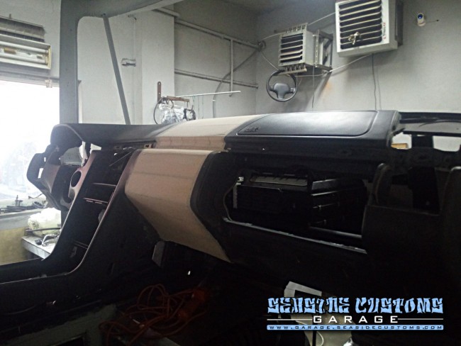

działamy, działamy...
Niestety przeboje z podwykonawcami poszczególnych prac sprawiły, że wszystko się przeciągnęło. A natłok codziennych obowiązków sprawił, że niestety nie mogliśmy mu poświęcić tyle czasu ile chcieliśmy i temat arbuza był spychany na dalszy plan.
Na szczęście w końcu znaleźliśmy osobę, która podjęła się ogarnąć nasz zwariowany plan i ostro działa :ok

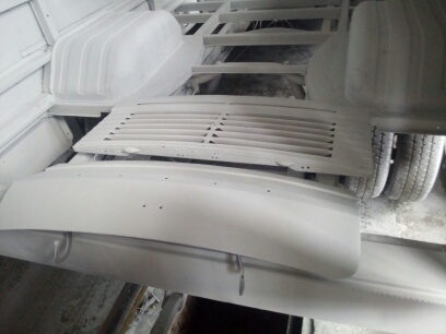

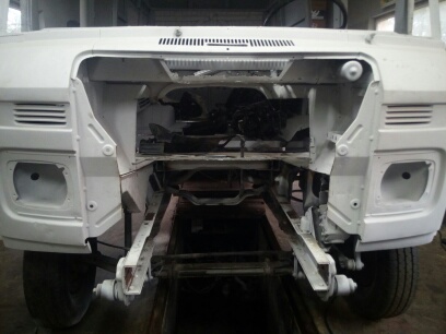

Arbuz jest wypiaskowany (po raz drugi...) i zabezpieczony podkładem.

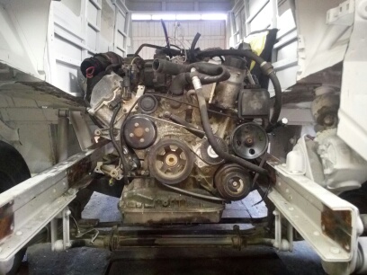

Dwa miesiące temu zakupiliśmy dawcę. Na teraz jest już wstawiony koszerny V6 2.8 z Mercedesa 8-)
Trwa też walka o pozycję za kierownicą - chcemy uniknąć pozycji z busa - ma być wygodnie :)
Po za tym zbiornik paliwa, deska rozdzielcza, wybierak i tysiąc innych kwestii, które się pojawiają przy takich projektach.
Nabraliśmy wiatru w żagle i mam nadzieję, że tak pozostanie :)

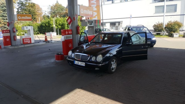

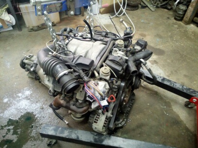

a tu dawca serducha i wieelu innych podzespołów ;)

a tu dawca serducha
Nie szkoda było pociąć takie ładne autko?

hehe ;-) ale ze szkoda W210? on tylko z daleka taki ladny był... prawie rok czasu komis chętnego na niego szukał... niemiec zapewne płakał jak sprzedawał a jak wjeżdżał do Polski to ludzie klaskali... :mrgreen: :mrgreen: :mrgreen:
Na poważnie to mechanicznie wszystko cacy : silnik, skrzynia, klima - wsio całkiem nieźle działało ale ze wzgledu na rudego to juz tylko huta przed tym autem była ;) - wiec nie szkoda :lol:

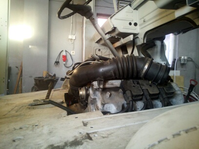

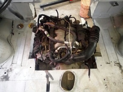

a czemu taki dawca?
Po jakiś tam przemyśleniach staneło na tej jednostce z paru względów.
Silnik jest krótki, niski, wystarczająco mocny i moim zdaniem bardzo ekonomiczny, a przy okazji cały osprzęt nie sprawi dużych problemów przy przekładce.
Zmieścił się w arbuzie niewiele wystajac poza poziom podłogi, a jesli chodzi o długość to prawie jak oryginał...
Pozycja za kierownica została właśnie dokładnie ustalona i jest ok. Praktycznie to przeniesione wymiary z E klasy, czyli siedzimy sobie jak w osobówce )a to obok klimy jedno z kilku zalożeń projektu)
Jesli chodzi o przełożenia itd to 6tka , około 3000 obr i mamy 100 km/h, a silnik własnie wszedł na maks moment obrotowy.
Maksymalna teoretyczna predkosc tego bolidu, której zapewne nikt nigdy nie osiągnie bo i po co, wychodziła około 160 km/h. Do zawieszenia się przyłożymy jak to już bedzie jeździć...
a na razie działamy i planujemy sobie jak najlżejszą zabudowę.
W przyszłym roku jedziemy tym na wakacje...
choćbyśmy go mieli tam zabrać na lawecie to i tak na nie pojedzie!!! :mrgreen:
a tymczasem szukam kolektorów wydechowych z v6 z clk... wszyscy niby mają ale jak co do czego to tylko lewy został... :-/

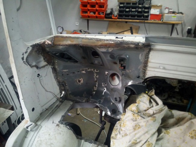

spasowany silnik
Plik ściągnięto 6644 raz(y) 49,42 KB
przerzucona gródź. Miało byc jej wycięte więcej no ale jest jak jest

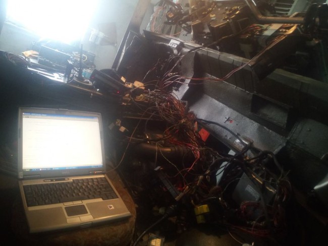

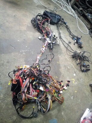

Prace trwają. Aktualnie rozpierducha w elektryce :) Niestety oryginalna wiązka elektryczna z E-Klasy to koszmar. Nie koszmar kabelkowy, ale projektowy. Ktoś kto ją projektował zrobił niezły burdel.
Plik ściągnięto 27 raz(y) 68,02 KB
robba
Dołączył: 18 Paź 2015
Piwa: 25/40
Skąd: Nicelea
Wysłany: 2018-03-31, 14:27
dvjcodec napisał/a:
nie rozumiem Cię... elektryka wygląda w porządku. :)
