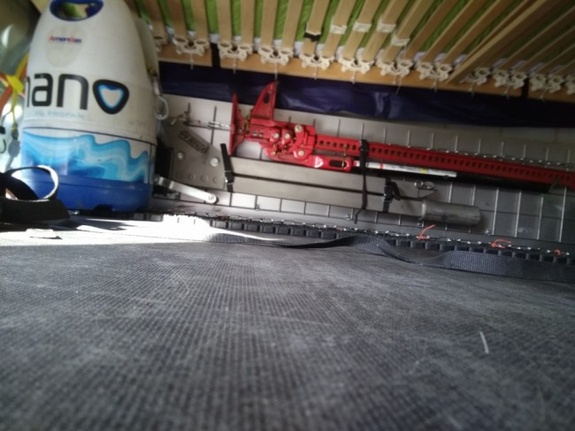

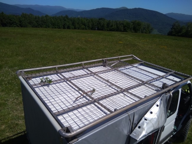

Koło zapasowe. Wciągnik korbowy to niezawodne rozwiązanie bijące wszelkie fikuśne windy. Jak nie pod podwoziem, to zerknij na możliwość wykonania "trójkąta". dwa wierzchołki stalowego trójkąta na zawiasie na poziomie ramy auta. długość od podstawy do wierzchołka taka, aby po spuszczeniu na dół, w wierzchołku umieszczone mocowanie na śruby felgi pozwalało swobodnie nasadzić koło z poziomu ziemi. Potem po przykręceniu do mocowania, windujemy wciągnikiem korbowym wierzchołek do góry i mocujemy do nadwozia. Spuszczanie bezpieczne też na lince stalowej na wciągniku.
Ja zaprojektowałem to inaczej, ale też z wciągnikiem. Seryjne koło jest na lince pod podwoziem. Ale planując czasem brać drugi zapas "na pakę" zaprojektowałem przenośny dźwig, mocowany w tulejach na dachu bagażnika. Tuleje są dwie, po obu stronach auta, ale można było ich zaprojektować więcej. Tuleja to po prostu kawał rury o średnicy lekko większej niż średnica "masztu" dźwigu który w nią wkładam. Na zdjęciach bagażnik z tulejami i umocowany "transportowo" złożony dźwig podróżujący zwykle pod łóżkiem ;) .
Ten dźwig oczywiście jest uniwersalny. Pozwala ładować ciężary nie tylko na pakę, ale przede wszystkim na dach :) . Tak do 150 kg .
