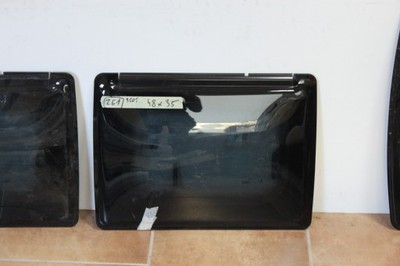

Piwa: 153/176
Wysłany: 2018-02-13, 00:16
Rękę mam zegarmistrzowską z flexem, trenuję to zawodowo. Ale tym narzędziem nie wytnę zaokrągleń w narożnikach.
Spokojnie, coś wymyślę, nigdy nie podejmuję ryzyka bez 100% pewności prawidłowości techniki w różnych pracach a podpowiedzi zawsze się przydają.
Piwa: 153/176
Wysłany: 2018-02-13, 00:24
andi at napisał/a:
Na niby wzmocnienia nie zwracaj uwagi ,bo wstawisz listwy.
Okno jak wstawisz bez listew tez ci usztywni
Listwy muszą być, wstawiam okna bezramowe.

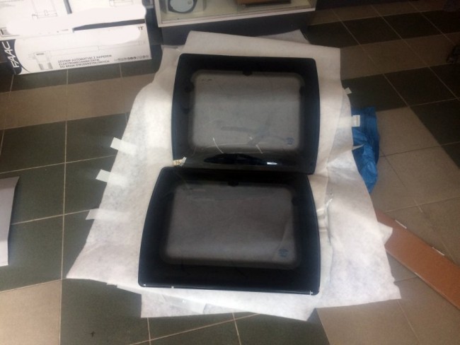

Piwa: 153/176
Wysłany: 2018-02-18, 15:04
Odświeżam bez edycji.
Mam już prawie nowiuśkie okienka. Brakuje mi jedynie listew na których się je zawiesza.
Może ma ktoś z Was ma na półce lub chociaż namiary na zakup?
Czy Hobby to muszą być Hobby czy są kompatybilne z innych firm?
