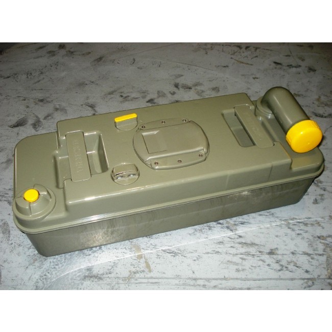

Wysłany: 2018-02-13, 18:31
Na zdjęciu kasety (kolor kremowy typ C2/ 3/ 4 od Studenta brak jest przesuwanej klapki nad okrągłą uszczelką - w środku kasety. Pewnie przy okazji opróżniania gdzieś zginęła. Klapka ta po wsunięciu kasety odsuwa się na stała, a po wysunięciu kasety do opróżnienia zasuwa otwór dodatkowo uszczelniając otwór od góry (od dołu jest uszczelniony obrotową klapką od dołu - otwieraną tylko w razie potrzeby - pewnie dlatego kapało z tego otworu przy transporcie.
Przy okazji wymiany kasety dobrze wiedzieć która jest prawa, a która lewa. Siedząc na tronie jeżeli kaseta z obudowy tronu wysuwa się w lewo do opróżnienia to mamy kasetę lewą, a jak jak w prawo to mamy kasetę prawą. Łatwo można zmienić typ kasety lewej na prawą (C2/ 3/ 4) zamieniając miejscami odpowietrznik z rurą do opróżniania (wystarczy obrócić te elementy o odpowiedni kąt i wyjmując do góry) oraz dodatkowo obracając mocowanie uszczelki z prowadnicami do przesuwania klapki o 180 stopni - klapka będzie się przesuwać w przeciwną stronę przy wysuwaniu z obudowy.

Wysłany: 2018-02-13, 18:37
O ile mnie pamięć.... To w C2 wystarczy zamienić wylewkę z guzikiem?

bmalu
Twój sprzęt: Ducato MAXI 2,8 JTD
Nazwa załogi: Andrzej i Ela
Dołączył: 11 Sie 2008
Piwa: 24/3
Wysłany: 2018-02-13, 18:42
I - ważne - obrócić prowadnicę klapki mocującej dużą uszczelkę. Jeżeli kaseta nie chce się wsunąć to znaczy,że klapka jest zablokowana i musi być odwrócona - sytuacja tylko dla nowej. Uszczelkę od czasu do czasu posmarować smarem silikonowym lub sprajem silikonowym - Thetford ma swój specyfik, którego nazwy chemicznej nie zdradza
Kaseta na zdjęciu Bronka - to wersja lewa.

Wysłany: 2018-02-13, 18:45
:bigok No bo nie wlezie,
Ale prowadnicy chyba nie trzeba?? Tylko klapkę? Nie pamiętam.
Mi zdarzało się pomylić po czyszczeniu i C2 i C200...

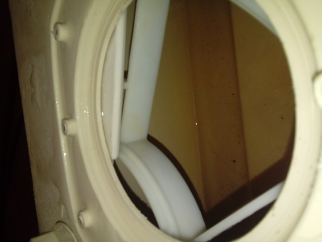

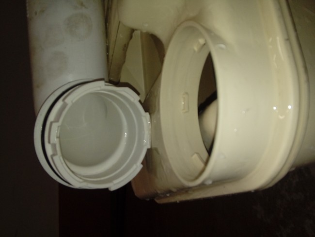

Wysłany: 2018-02-18, 22:14
Witam,posiadam taką kasetę,jak wygląda uszczelka w tej małej dziurce,odpowietrzniku chyba,bo coś mi się stamtąd leje a wyszorowane i szkoda było by pracy.
https://goo.gl/images/qGB3Wo
Daro

Wysłany: 2018-02-19, 19:35
Każdy wie jak tam wygląda po parunastu latach użytkowania i niedbania,u mnie teraz wygląda tak

bmalu
Piwa: 24/3
Wysłany: 2018-02-19, 19:36
Po pierwsze primo brakuje na tym zdjęciu przesuwanej osłony nad dużą uszczelką gumową.
Po drugie primo ta mała dziurka obok uchwytu który łączy się z dźwignią otwierającą od strony pomieszczenia to pewnie odpowietrznik który zastępuje odpowietrznik lokalizowany po przeciwnej stronie dźwigni otwierającej. Musisz szukać w DTR kaset. Ponieważ nazwa C/2 /3/ 4 odnosi się do trzech typów, więc pewnie masz któryś z tych nietypowych. Na czas opróżniania zatykaj gumowym korkiem. Powodzenia.

Wysłany: 2018-02-19, 19:39
Jutro podrzucę jak się nazywał preparat który dostałem od kolegi,kamienia zero

Wysłany: 2018-02-19, 21:33
Zauważyłem jeszcze jedną rzecz,po odkamienieniu w dziurce czyli odpowietrzniku rozruszał się zaworek pod tajemniczą uszczeleczką,jak zamykam otwiera się jak otwieram klapę zamyka,lub abarot nie pamiętam,myślę że to był problem tego przeciekania,a nie uszczelki.
