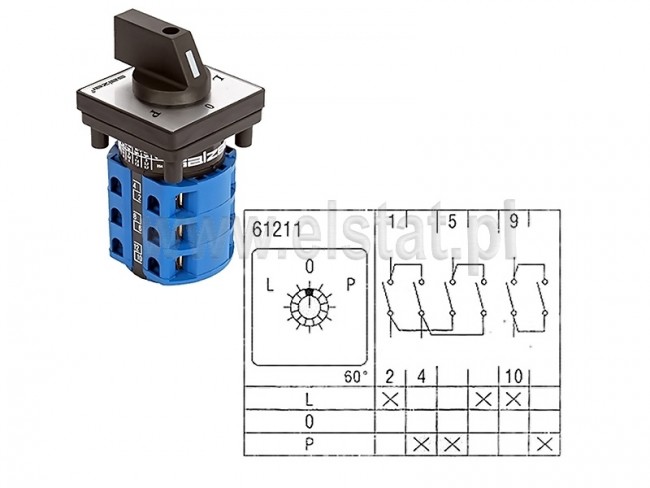

Już jestem :ok Mam bardzo dynamiczną sytuacje w domu, stąd opóźnienia
W niedziele walczyłem i dupka, błyskało się jak po letnim upale :haha: Wypróbowałem kilka zapodanych wersji. W poniedziałek to samo. Doszedłem do wniosku że cos z włącznikiem nie halo, nie wiem czy przez moje eksperymenty , czy taki egzemplarz. We wtorek zajechałem do sprzedawcy (hurtownia, bo przecież normalnych sklepów już nie ma) i zareklamowałem takowy. Oczywiście uśmieszki że niedouczony elektryk i inne podśmihójki :chytry bo "włącznik prosze Szanownego Pana na 100% dobry.
Poszliśmy na układ, przywiozę silnik, panowie montują, jak się uda i włącznik dobry, za montaż płacę. :ok
Dziś rano zajeżdżam, a tu główki “popiołem posypane” :-P
Myślę przecież dziś – Popielec – normalka,
a tu nie. :ok
Panowie Ę i Ą, - miał pan rację, włącznik wadliwy, ale i tak się nie nadaje do tego układu.
Ale “będzie pan zadowolony” Zamontowaliśmy ŁKA25/11/S, oczywiście nic pan nie placi za montaż
I to mi się podoba :) - jestem jak najbardziej zadowolony

Wysłany: 2018-02-15, 13:07
eMKa napisał/a:
a tu nie. :ok
Jednak można :ok :bigok
