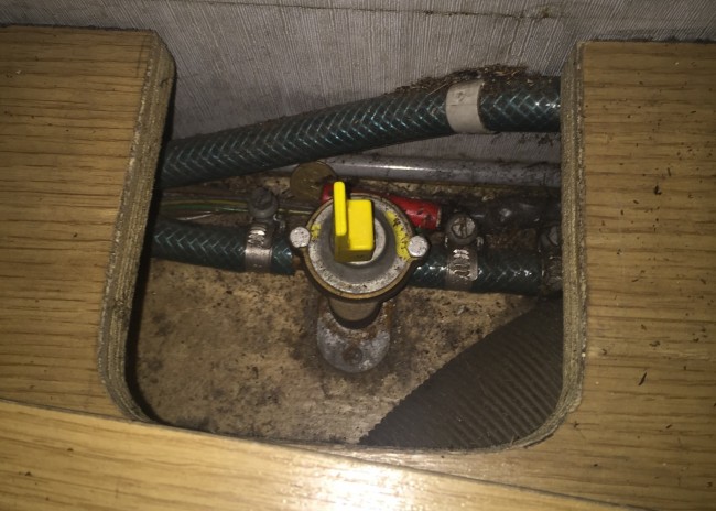

mcfly napisał/a:
mam taki bojler-gdzie tu jest żółty dinks do ustawienia w pionie.....
Poszukaj w najniższym punkcie węży ...........u mnie jest przy samej podłodze :ok

A może ktoś wrzucić zdjęcie tego dinksa żebym wiedział czego szukać. Poprzednich zdjęć w tym wątku już nie widać.

mcfly napisał/a:
Proszę bardzo, cały wątek jest tu :
http://www.camperteam.pl/...+wody&start=390
Plik ściągnięto 19 raz(y) 480,59 KB

Pewnie za fotelem kierowcy (zrzut wody z instalacji)
Oraz przy fotelu/przy drzwiach pasażera - zrzut wody ze zbiorników.

A to ciekawe. Czyli można uznać że jest to zawór zwrotny. Bo ja za nim mam jeszcze jeden zawór zwrotny już w zbiorniku, taki plastikowy pipsztołek który zresztą połamałe-czy można uznać że jest zbędny. Co prawda zamówiłem już na allegro ale nie muszę to zakładaćhttp://allegro.pl...6675426937.html

mcfly napisał/a:
Jak dla mnie to nie jest zawór zwrotny. W pozycji zamkniętej jest jako przelotowy, a otwartej (cięgno do góry) otwiera się spust

I już wszystko jasne, dzięki. Zrobiłem tak. Chyba nie trzeba zdejmować górnego wężyka z bojlera.
1. Wyłączyć pompę
2. Odkręcić kran
3. Dinks za siedzeniem kierowcy do góry
Leciało jak z zarzynanej świni.
