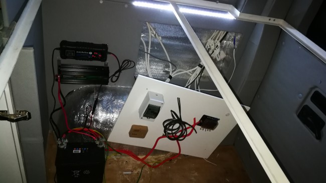

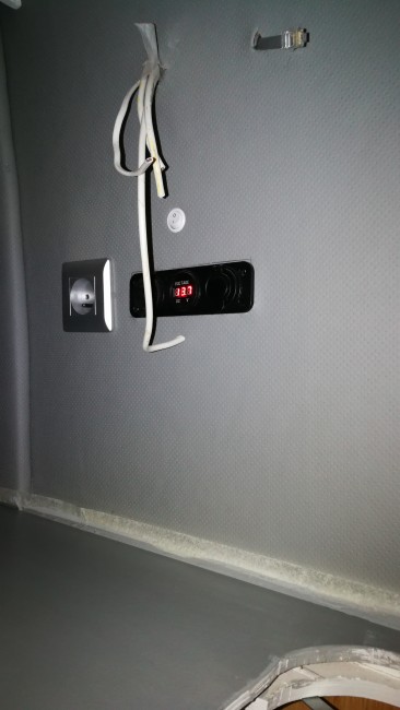

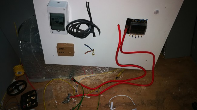

Nie poszalalem dzisiaj choć zleciał cały dzień... Podłączyłem już prawie wszystko co mogłem. Zbudowałem simple energoblok :bajer wszystkie światełka i wentylacja działa super. Coś rozlaczylo się sterowanie od carvera jak włączyłem. Może dlatego, że nie ma gazu i wody... Chyba padł jakiś bezpiecznik wewnątrz włącznika. Jutro sprawdzę.
Jutro podłącze ładowarkę, przetwornice i zabezpieczenie rozładowania aku z przodu. Jeszcze muszę wyprowadzić kable do webasto.

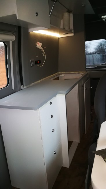

No i przemalowalem dzisiaj blat. Na szary choć miał być srebrny mat... Wyglądało jak w szpitalu a teraz jak blat w prosektorium :roll: Jutro pomaluje stół i położę lakier.
I kładę wykładzinę która czeka już w garażu.
I można będzie powiedzieć, że kamper już prawie skończony Panie i Panowie :spoko
No nie mam lodówki i solarów od MarcinPK ale może już wkrótce.... Nie długo? Za chwilę?

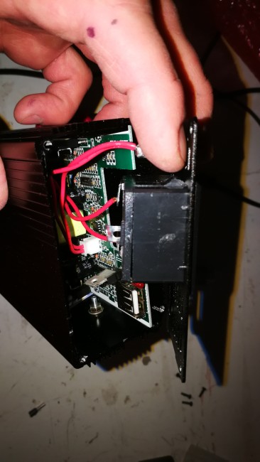

Na zdjęciu jest moja przetwornica z wtyczka UK. Wygląda jakby brakowało tam jakiegoś kabelka... Rzucicie okiem? Czy tak ma być?
Chciałbym podziękować Mavv za dzisiejszą pomoc telefoniczną prosto z Irlandii! Bez ciebie nie dałbym rady chłopie! Wielkie dzięki!

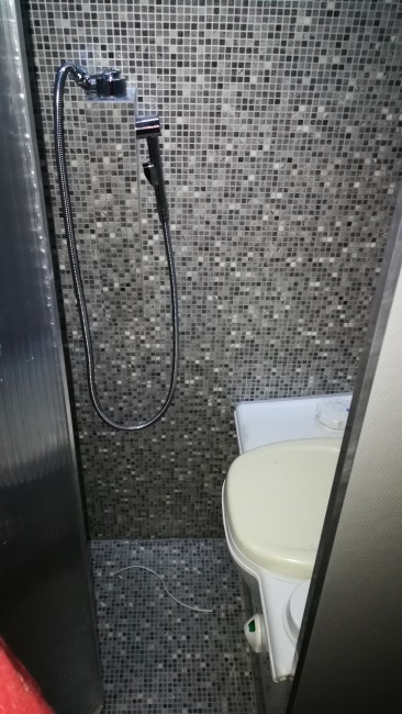

A łazienka z oświetleniem wygląda kozacko

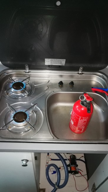

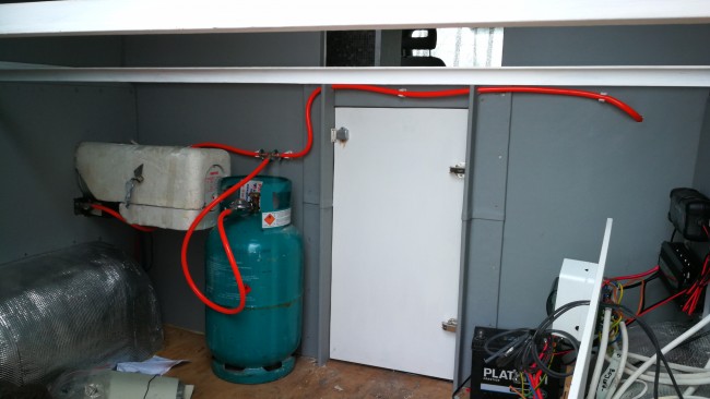

Dzisiaj założyłem gaz. I działa! W piecu się pali! Można gotować bigos..
Pomalowalem stół i blat kilka razy. Są gotowe. Podłączyłem gniazdko do tablicy i Zamontowalem zamknięcie i zawiasy. Wyszło badziewie bo mi się ie chce...
Zamontowalem kuchenkę na stałe. I podłączyłem dwa krany do pompki wody. Działa! Jutro napełnienia zbiornik wewnątrz auta i zrobię próbę czy czegoś nie popieprzylem. I czy cieknie. W sensie jak mocno bo pewnie gdzieś będzie jak znam moje kulawe szczęście. :-/
Podłączyłem też odpływy do szarej. Brakuje mi tam odpowietrzenia. I nie mam pomysłu. Coś będę musiał opatentowac znowu...
Jutro wykładzina jedzie!
Ale mam problem. Podłączyłem bojler carver do gazu i 12v no i D 230v też. Ale jak chciałem odpalić ro padł bezpiecznik we włączniku. Wymieniłem. I padł w skrzynce. I dupa. The device is not responding :shock: ... Żadnego światełka nic. Nie wiem co z tym fantem zrobić ani nawet od czego zacząć... Help help help!

Jeden widzę duży problem :(
W kamperze nie może być rurka gazowa zaciskana na zacisk...tak w woli wyjaśnień...

Jaka rurka na zacisk?
