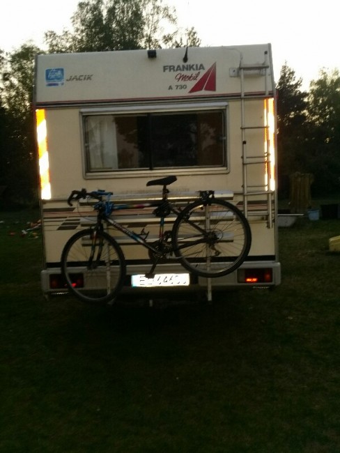

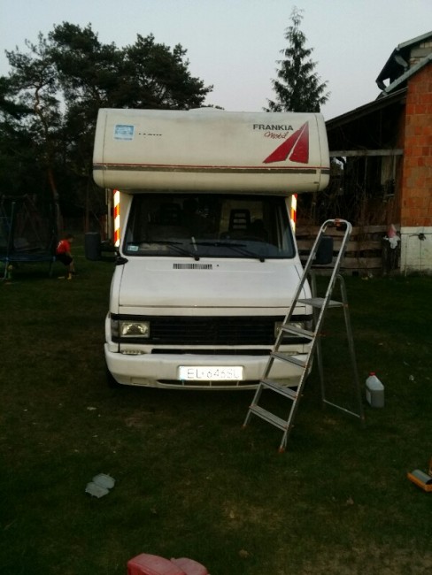

Wysłany: 2018-04-21, 21:46
Będzie troche bezpieczniej kimać przy drodze z nowymi naklejkami.
Plik ściągnięto 6 raz(y) 101,88 KB
Plik ściągnięto 5 raz(y) 108,05 KB

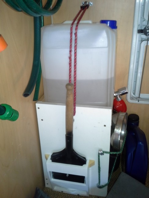

W podzięce za uratowanie i wykopanie z błota mojego kampka ; po latach latania po całym garażu moja saperka znalazła swoje miejsce . Zrobiłem jej przytulne gniazdko przy zbiorniku wody pitnej :mrgreen:
Plik ściągnięto 3 raz(y) 126,41 KB
