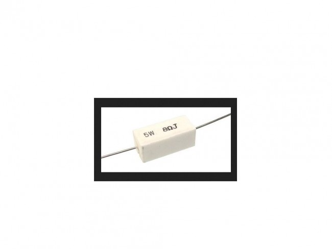

Kolego Socale. Cz mierzyłeś realny pobór mocy przez cewkę elektrozaworu? Może lepiej go zablokować i za każdym razem odkręcać butlę przed użyciem?

Tak mierzyłem na warsztacie na stole. normalnie pobór jest prawie 1A a po rezystorze tylko 200-300mA już dokładnie nie pamiętam ale układ wykazywał się bardzo korzystnie.

Ten rezystor jakiej jest dokładnie mocy? Rozumiem, że montowany w szereg z cewka?

Ja zrobiłem sobie taki prosty układ żeby nie wykorzystywać włącznika do gazu tylko przycisk, impuls włącza gaz (e/zawór) a elektronika go podtrzymuje.

To w skrócie taki układ wyobrażam sobie tak.
1. Na stałe do cewki podpięty obwód z rezystorem.
2. Na czas załączenia cewki (pełne 12V) podanie impulsowo napięcia 12V za rezystorem, bezpośrednio na cewkę.
Dobrze kumam?
Piwa: 524/637
Wysłany: 2018-04-16, 20:48
Tak i do tego podtrzymanie przekaźnikiem. Wyłączenie pokładowego zasilania 12V zamyka gaz.

Dzisiaj przetestuję jaki dokładnie trzeba zamontować rezystor żeby cewka trzymała elektrozawór. Pomierzę również jaki jest pobór prądu.

Horte napisał/a:
... jaki dokładnie trzeba zamontować rezystor żeby cewka trzymała elektrozawór
Ceramiczny 8ohm 5W Ale może eksperymentować np 10, 12ohm itd, tylko weź pod uwagę, czy nie odetnie ci gazu jak napięcie akumulatora spadnie do 10,8V - czy za kilka mA takie ryzyko się opłaca?

Jakiś czas temu zamiast opornika zamontowałem przetworniczkę step up do podtrzymania zaworu i sprawdza się doskonale. Prawie nie marnuje prądu i można dość dowolnie regulować prąd do podtrzymania. Opornik jednak jest niepotrzebną grzałką. :)

Gdzie mierzycie pobór prądu? Przed cewką czy na zasileniu całego układu?
Miedzy źródłem zasilania a układem.
To ciepło Skwarku w moim przypadku jest tak znikome że nawet w palcach się go nie wyczuwa.
Eksperymentowałem sobie na stole jak miałem na to trochę czasu.
Ja jeszcze muszę sobie zrobić Gaz OFF w momencie jak schody są złożone oraz przekręcam kluczyk do rozruchu. Ale nie pokładowe 12V OFF tylko sam e-zawór OFF i tylko przy spełnieniu tych 2 warunków. Dlatego zrobiłem układ włączający monostabilny żeby włączeniu ON na sztywno nie zaprzeczać.
