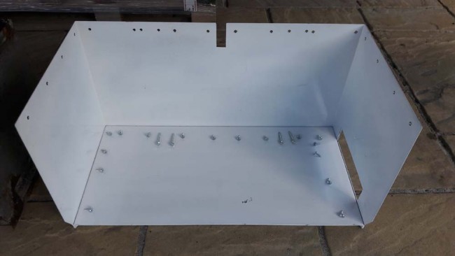

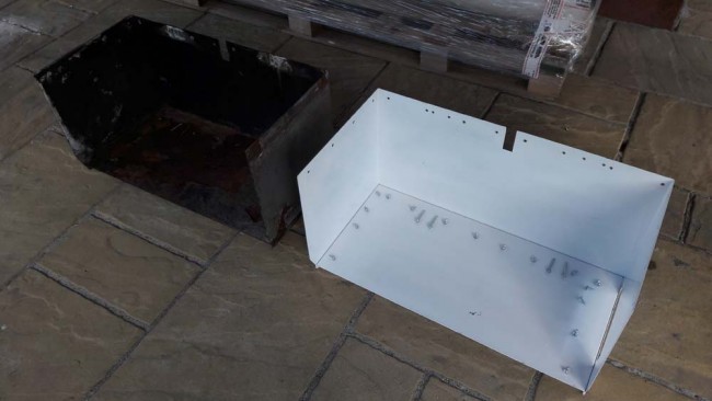

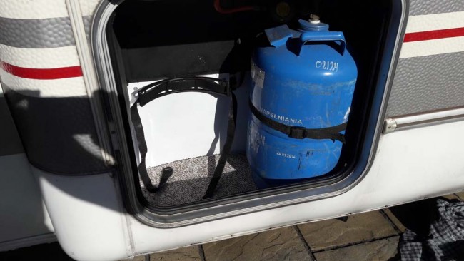

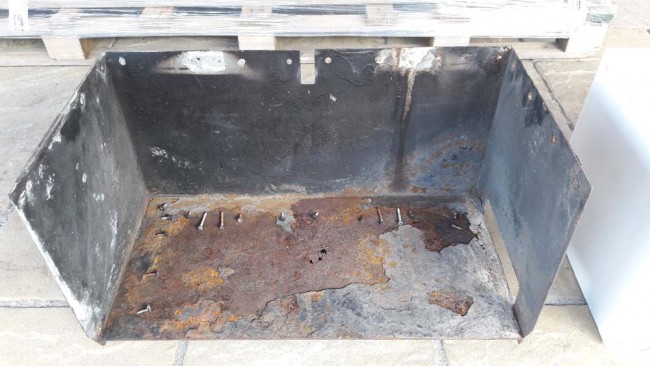

Dziś odebrałem wykonany na nowo schowek na butle gazowe. Chciałbym zapytać się Was jaki reduktor z zabezpieczeniem wybrać? Wiem że to wydatek rzędu 500-600 zł. Może ktoś ma jakieś inne propozycje za mniejsze pieniądze?

Truma DuoControlCS.

Mam truma MonoControl kompletny (wymieniłem na DuoControl) tel. w awatarze.

W podłodze schowka winny być tzw.kanał wentylacyjny tj. dziura w podłodze pod butlami z siatką zabezpieczającą aby nic nie wpadło. Proponuję zrobić - bo propan butan jest cięższy od powietrza i musi wypłynąć jakby się coś rozczelniło. :spoko Chyba że to wycięcie po prawej to wentylacja jest?

dziwaczek napisał/a:
Tak. Wycięcie jest fabrycznym kanałem do ewentualnego odprowadzenia gazu.

U mnie jest zabudowany reduktor na dwie butle z wyłącznikiem elektrycznym i modułem przykreconym pod szafkami kuchennymi (Pewnie układ uderzeniowy). Nie piszę, że polecam. Raczej pytam kto ma i jakie jest tego przeznaczenie lub cel? Przepraszam autora wątku że to, że się wciąłem :bukiet:
