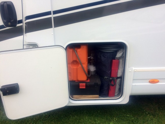

W pierwszym poście
Socale napisał/a:
Opustoszały schowek po 2 butlach 11kG, zamierzam wykorzystać na brudno-śmierdzące przedmioty, narzędzia, lewarek, gaśnice ect.
I tak właśnie zrobiłem. Sztuczna trawa w pokrowcu, skrzynka, dźwigarki 2, za zbiornikiem tkwi jeszcze saperka, gaśnica halonowa i gaśnica śniegowa trochę ją widać. Ponadto w tą lukę mieści mi się siatka wojskowa maskująca, kawałek na długość profilu markizy do ziemi by cień uzyskać.
Brudno-śmierdząco-kłopotliwe przedmioty mają swoje miejsce.
