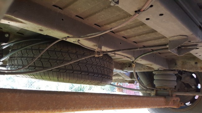

U mnie to za chiny ten zbiornik nie wejdzie na tył, muszę go odwrócić i zamontować w pierwszej wnęce zaraz za tłumikiem

Zmieści się, ale bez koła zapasowego.

No właśnie, a koło pod łózko?. vIrek a w tych zwyżkach w zbiorniku masz odpowietrzenia? bo na moje oko to powinno być 3. Czy tam nie zbiera się powietrze? bo jeżeli tak to zmniejsza się pojemność. Chyba że się mylę.

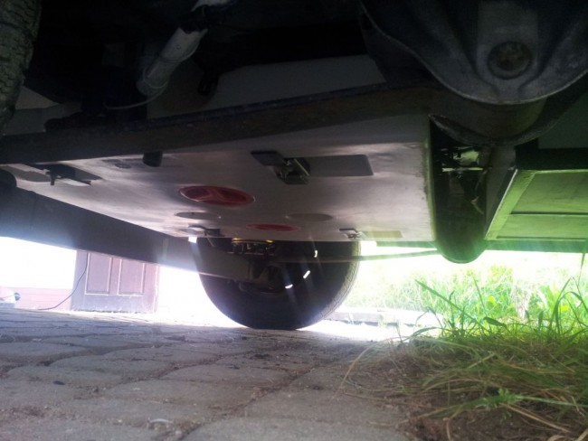

Te zbiorniki mają jakieś mocowania?
grzegorzalex, vIrek, kynios1 i inni zakładali, popatrzcie w ich tematach, mocowane śrubami do podłogi.
Co nie znaczy, że na taśmach się zerwie, tylko odpowiednio zamocowane do ramy. Pozostaje tylko sprawa podłączeń od góry, Grzegorz wycinał dwa otwory :

Lipa bo nie mogę do podłogi - tylko taśmy ale myślę że chyba wytrzyma. Kolejna lipa to muszę zrobić otwór od boku ponieważ przez podłogę nie mogę i ciekawe czy odpowietrzniki dadzą radę aby napełnić zbiornik przynajmniej do 3/4 :D Teraz pytanie jakie odpowietrzniki - trzeba zastosować jakieś małe :shock:

Moim zdaniem niższa część wypełni się sama w trakcie jazdy i nie potrzeba odpowietrzać bo jest odpowiednio do tego wyprofilowana. Uważam iż w większej części trzeba dać jakieś odpowietrzenie fi 3/4 cala od góry tak aby się wypełniła i w aby w razie przepełnienia nie zalać auta tylko trawkę pod nim :oops:

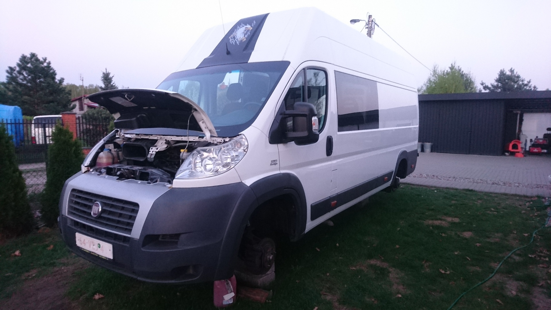

Prac cd. W końcu auto składam a nie rozkładam :) ) , rozrząd zmieniony, choć wyszło, że niepotrzebnie bo pompa wody i paski miały datę z końcówki 2016r, więc był niedawno komplet zmieniony. Ale kupując używane auto pewne rzeczy powinno się wymienić i rozrząd jest jedną z nich :)
Przy okazji musiałem naprawić z 10 urwanych śrub... patałach który rozrząd niedawno zmieniał, poukręcał śruby i nie naprawił tego. To samo uchwyty w plastikach i spinki. Połamane lub brak... szkoda słów na takich partaczy.
Przy okazji, że auto stoi na cegłach to felgi poszły do piaskowania i malowania proszkiem,
Kolejna zabawka idzie do zrobienia. Boiler z kega.. jak się okazało 20litrowego. Całość skrócona do 6L i przygotowana do pospawania. Króćce i wężownica również gotowe.

Ja mocowałęm do poprzecznic, nitonakrętki w poprzecznicy i odpowiednie śruby wyspawane z nierdzewki. Odpowietrzenie dałem jedno z boku w górnej części tylnej komory - wentyl samochodowy z wykręconym zaworkiem - wystarczy wywiercić odpowiedni otwór (do zmierzenia w fedze samochodowej) i przewlec od środka wentyl. W razie czego można założyć na to wężyk i poprowadzić odpowietrzenie/przelew w inne miejsce.
Jak miałem zamocowany ten zbiornik to nie woziłem koła zapasowego. A miałem zamiar zrobić mocowanie do koła na tylnych drzwiach, ale zmieniła się koncepcja i zbiornik sprzedałem, a koło wróciło na swoje miejsce.

Odnośnie zbiornika wody szarej, przy ducato L4 wchodzi zbiornik nie kolidując z kołem zapasowym.

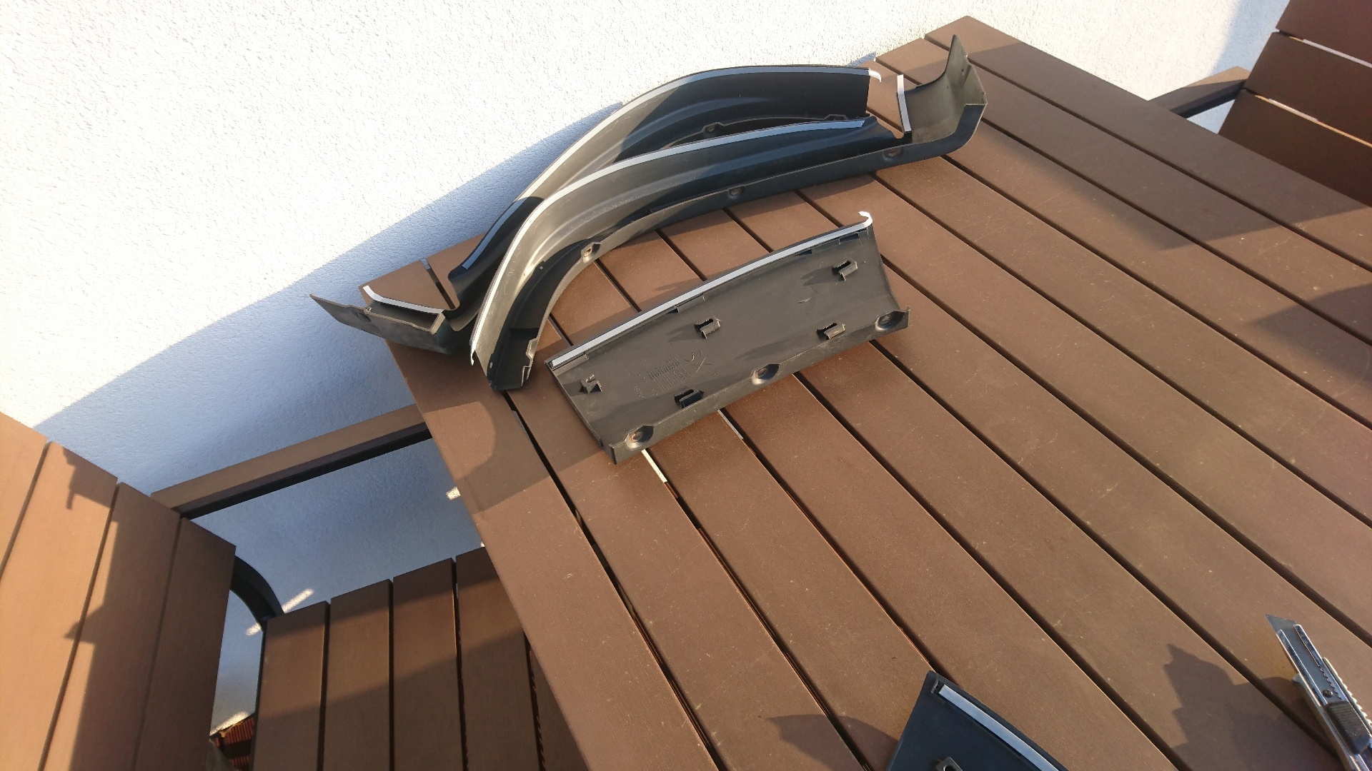

Listwy ozdobne dostały nowe spinki i nową taśmę piankową :)
Jakby ktoś się mocował z usunięciem starej to najskuteczniej szło opalarką, grzanie od strony plastiku a nie taśmy, dość wysoka temperatura i powoli szło odkleić. To co zostało schodzi pod terpentyną.
Auto znowu przypomina auto... :) Żonka już się martwiła że stał taki rozebrany i że dalej niż bliżej końca projektu.. Ale zostało kilka detali do ogarnięcia w samochodzie i dalej lecę już tylko z zabudową.
