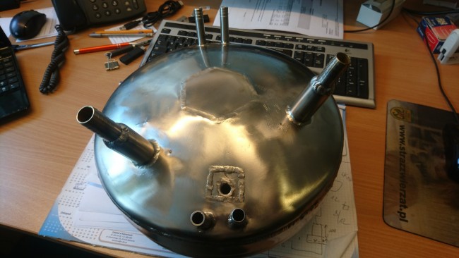

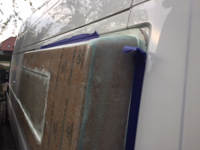

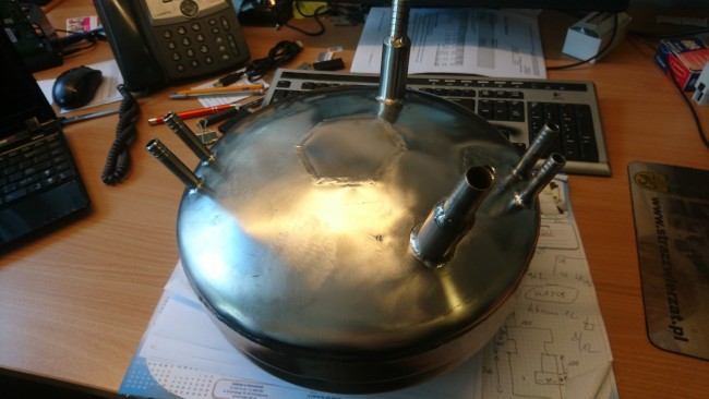

Miał być bojler a wyszedł SPUTNIK 1 :) )

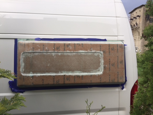

I jeszcze jeden mały drobiazg :)

No widzisz a tyle tu było bicia piany jakie to nie wykonalne... A to takie proste :spoko gratki!

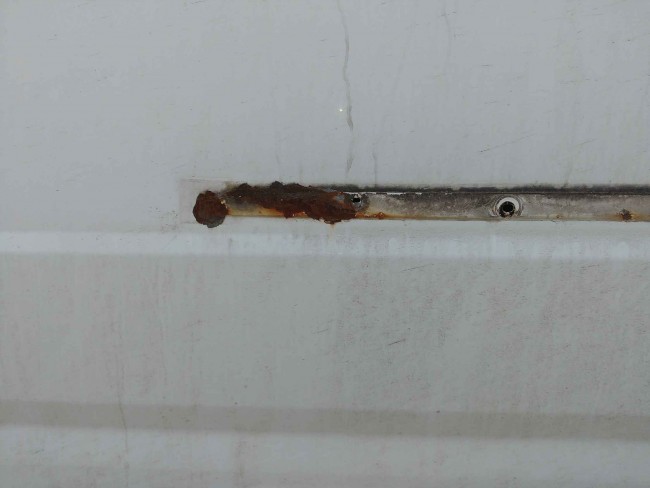

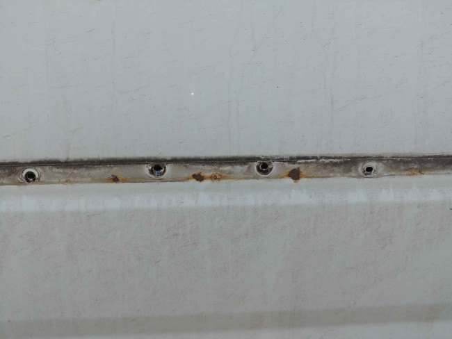

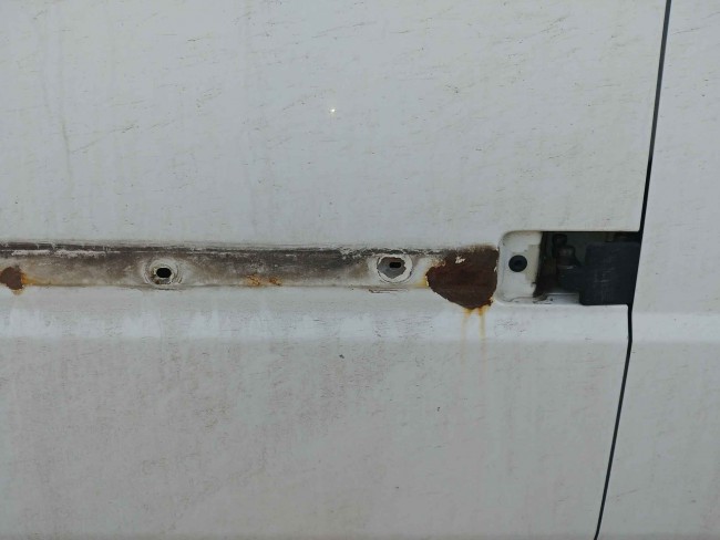

dodam jeszcze takie fotki moje Ducato 2011r robocze , zdjęta listwa drzwi przesuwnych , po prostu dramat , ponoć blachy ocynkowane , chyba tylko leżały koło cynku :(
Panowie sprawdźcie co u Was jest pod tą listwą .

kynios1 napisał/a:
Zbieram się mentalnie do demontażu listwy. Widać że były jakieś zaprawki robione więc farba była ruszona. Dam znać po demontażu.
Auto w ocynku jest ale farba która jest na nim nie trzyma się najlepiej. A ocynk też wieczny nie jest. Jak się utleni to ruda zaczyna się panoszyć. Kilka newralgicznych miejsc znalazłem w ducato. U mnie były rozszczelnione masy na początku progu zaraz za przednim kołem, oraz progi przy tylnym kole. Stąd do progów dostawała się woda i piasek.
Po oczyszczeniu zabezpieczyłem i zalałem woskiem. Może założę nadkola na tył jak mnie coś najdzie, bo uszczelniłem poliuretanem ale pewnie po jakimś czasie znów się rozszczelni.
Nadkola są dedykowane i nie kosztują fortuny. Generalnie ślady korozji u mnie były spowodowane wypłukaniem uszczelnień i z przodu i z tyłu przy kołach.
