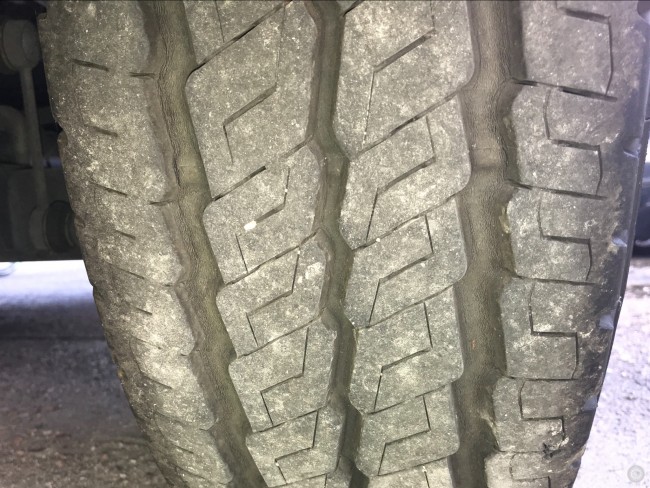

Dziś jeszcze oglądałem te tylne gumy. Data produkcji sierpień 2014, a wyglądają jakby miały dwa razy tyle... Czy te sparciałe rowki to norma czy jednak je też wymienic?
Norma a nawet obowiązkowa klasyka.
Tak się dzieje w szerokich rowkach, uginanie na krawędzi klocków bieżnika. Trochę też za niskie ciśnienie przyspiesza ten objaw.

Moje stare (5 letnie) wyglądały bardzo podobnie - bieżnik praktycznie nie zużyty, ale pojawiły się mikropęknięcia w zagłębieniach - dlatego zdecydowałem się ich sprzedaż - póki jeszcze miały jakąś sensowną wartość (odzyskałem 500PLN za komplet) - do decyzji przyczyniła się także chęć pozbycia się problemu z sezonową wymianą. Z tymi mikropęknięciami pewnie można jeszcze bezpiecznie jeździć - wewnętrznie guma chyba nie starzeje się tak szybko jak na zewnątrz. Z drugiej strony po kilku latach bieżnik pewnie traci swoje pierwotne właściwości (droga hamowania, itp). Z trzeciej strony nie jeździmy (w większości) 150km/h.

Jeżeli masz opony z 2014 roku i widzisz na nich drobne pęknięcia - sprzedaj je.
Na pewno niejeden kurier, krążący dniami i nocami po mieście, będzie z nich zadowolony i długo mu posłużą. Kup nowe (oczywiście jeżeli masz na to wolny budżet), miej święty spokój i ciesz się wakacjami.

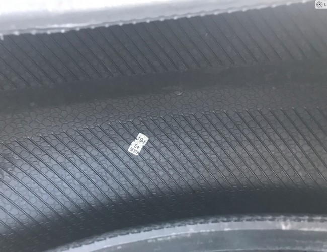

Jam mam opony z datą produkcji 2007 czyli mają już 11lat :) jakieś michelin M+S i bieżnik jak nowy, chciałem wymieniać ale mi wszyscy mówili że są dobre i nic nie popękane.
Dzisiaj zaglądnę jak to wygląda w tym miejscu co u ciebie na fotce bo tam nie zaglądałem.

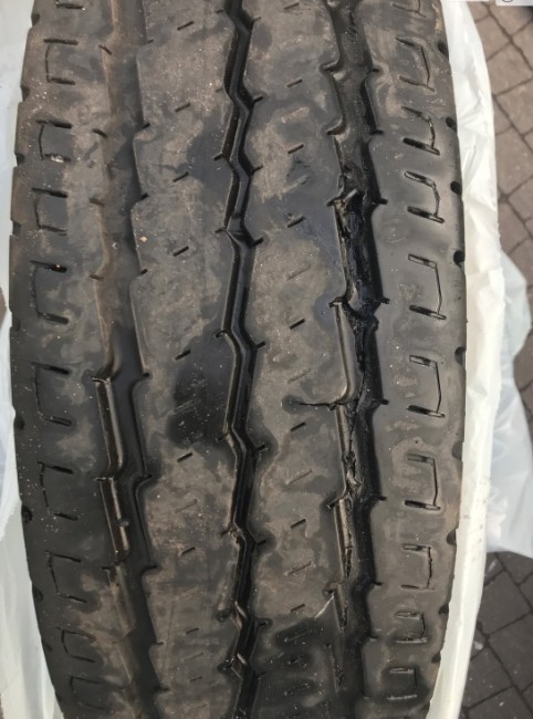

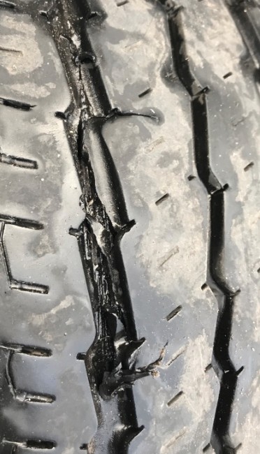

Tydzień temu podczas przygotowań do sezonu pytałem Was o opony, czy wymieniać czy jeszcze nie. Zdecydowałem, że kupuję jednak nowe. W poniedziałek przyszły nowe Agilisy...
W weekend jedziemy z małżonką na krótki wypad i zastanawiałem się - wymienić teraz czy już po powrocie... I zdecydowałem - jadę wymienię dziś...
Stare opony od nowości na kołach (od 2015) - data produkcji 2014. Czyli przejechały 3 lata i 31.000km...
Schodzi pierwsza przednia guma - praktycznie wytarta - 3mm cała poparciała. No nic - myślę - dlatego zmieniam. Idzie druga przednia... i jasna cholera! Pęknięta przez rowek - jakby rozerwana. W życiu nie widziałem czegoś takiego w tak młodej oponie. Nie dość, że te opony były fatalne na trawie to rozleciały się po tak krótkim czasie.
Od środka wyglądały bardzo ładnie...
Reasumując - oglądajcie koła co jakiś czas. U mnie to był rowek od środka - praktycznie bez szans zobaczyć takie coś na aucie... Pojechałbym tak na autostradę i pewnie strzeliła by po drodze. Masakra. Nigdy w życiu nie podejrzewałbym tak młodej opony o coś takiego...

Dla zainteresowanych foty. Oczywiście opony przednie wyrzuciłem więc nie są na sprzedaż.
