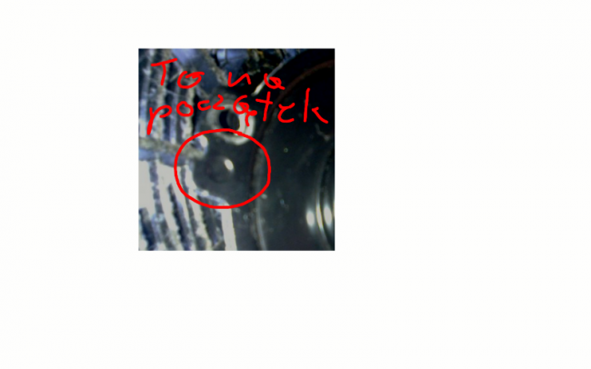

Moim zdanie trzeba rozłożyc całość - obudowe .. tak jak wentylator Fiammy .
Wsadź nóż i objedż naokoło lekko systematycznie podważając . To jest jak pokrywka w puszcze od farby ,

Jeśli to się tak otwiera jak melduje Bronek to dał bym spokój z nawiercaniem, tylko otworzył i wymienił łożyska. :spoko

Bronek napisał/a:
Tam jest jakiegoś kleju nawalone. Nóż odpada. Śrubokręt też nie chce tego ruszyć. Chyba brzeszczotem się do tego dobiorę.

W nówce Fiamna był syf, rdza, gdzieś tu o tym pisałem i były fotki
Stojan to magnes i z niego cały ten brud i rdza. Tam dostała się wilgoć
Połóż na sztorc, weź twardy nóż i zasuwaj z młoteczkiem. Potem WD40 czy cuś.
Jeśli jest tak jak było w tym moim od turbowenta lux, to smarowanie łożyska przez dziurkę guzik da.
Też mi się wydawało, że się nie da. Tam ewentualnie jest jakieś szczeliwo i to raczej w celu łatwiejszego montażu , coś na wzór Loctitla?

yahoda napisał/a:
Ty mówisz o tej stronie, gdzie jest naklejka "12V 90 W"? To jest akurat spodnia strona silnika (tak mam zamontowane). Chyba lepiej nawiercić od góry
Nie, tzn tak. Q... zgłupłem :gwm
Tak, o tej stronie piszę, NIE - nie nawiercaj z boku tylko centralnie.
Uff...
Zanurzysz w oleju, niech "nasiąknie", potem odczekasz aż ścieknie ale film olejowy zostanie i to uspokoi piszczenie.
Dziurkę możesz potem czymkolwiek zaślepić aby na przyszłość zabieg powtórzyć.
To nie łożysko piszczy tylko ośka o obudowę na której spoczywa więc możesz potem wkręcić w dziurkę śrubkę nierdzewkę z czubeczkiem by delikatnie zdystansować oś od obudowy.

Socale napisał/a:
Nadal nie wiemy z czego jest obudowa
Obudowa metalowa.
Najpierw spróbuję metodą Bronka, choć ten klej, to chyba nie jest szczeliwo, bo bardzo twardy. Mam nadzieję, że potem to złożę do kupci.

yahoda napisał/a:
Socale napisał/a:
Obudowa metalowa.
Jak uda Ci się rozłożyć, to podłuż pod ośkę podkładkę teflonową i obejdzie się bez smarowania.
To na bank piszczy na styku ośka-blacha.
Jak nie uda, to śmiało wierć i użyj innego sposobu, wciśnij odrobinę smaru, palcem lub strzykawką, na metal bez obaw, nic nie skapnie.

Wysłany: 2018-05-17, 20:17
To ciężko idzie, nie przez "klej" a bardziej przez spasowanie. jak dekiel puszki...Trzeba dookoła systematycznie, bo się zaklinuje
Też miałem opory przed rozbiórką. Najwyżej kupi) bym jowy.
. I poszło, lrkko nie było... a w środku syf w "markowym" rocznym, czy dwuletnim silniku.
Wyczyściłem prysnąłem farbą..... złożyłem. Rok m/w było ok. Potem kamper zmienił właściciela.
Konstrukcja prosta. Jako pierwsze rozegnij te zgrzewy /przetłoczenia
