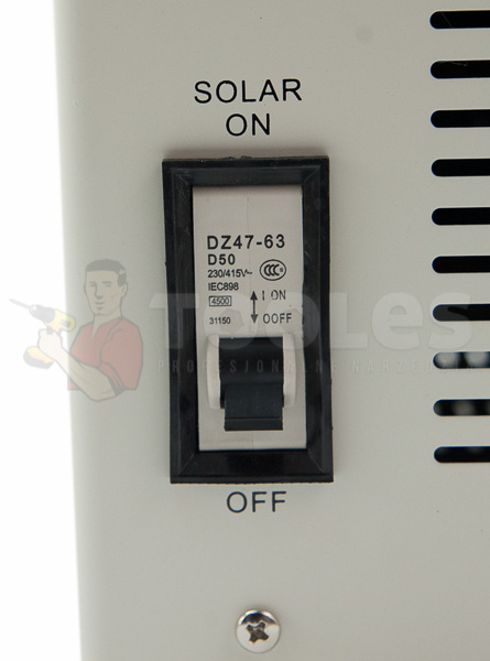

Autostoper napisał/a:
sinusPRO-1000S może przyjąć prąd 30A
Tak , ale możesz zamienić to na 230v
Jeśli prztykniesz ten (na zdj, poniżej) przełącznik to z solarów idzie bezpośrednio na przetwornicę
a gdy wyłączysz to przetwornica będzie zasilana z aku a on poprzez regulator max 30A x 12V
Chyba że zrobisz instalacje 24V w tedy się zmieścisz z mocą .
Poza-tym ciągle z 230 V nie będziesz korzystał a to ma dość duży prąd jałowy .
