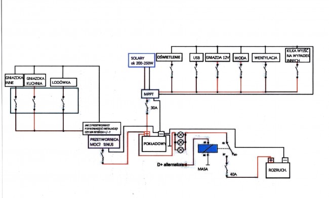

Nic nie piszą czy nadaje się do pracy z układami zasilanymi instalacją solarną a to ważne bo właśnie podczas majówki usmażyłem solarem (tak podejrzewam) swoją.
Siemka , a jak miałeś podłączoną ta przetwornicę ?? bezpośrednio do akku czy na wyjsciu dla urządzeń z Regulatora MPPT ??

Po pobieżym przejrzeniu wszystkie schematy wydają się poprawne - proponuję przy podłączeniu zewnętrznego 220v dodać przekaźnik który po prostu załączy zewnętrzne 220v zamiast przetwornicy - nie trzeba przełączać i nigdy nie załączymy obu na raz ;)
Poza tym każdy orze jak może - i jedna i druga instalacja będzie śmigać. mojej jeszcze nie rozrysowałem (a już chyba się skrystalizowało jak będzie wyglądać.) ale wyjdzie z tego trochę kresek :)
