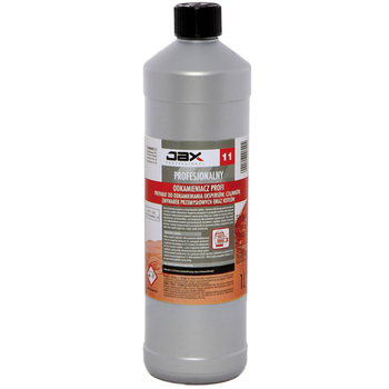

Wysłany: 2018-04-27, 10:38
zbyszekwoj, jak stwierdzisz, że ozonowanie nie pomogło spróbuj ty środkiem -> http://selgros24.pl/Chemi...1L-pp73775.html
Jest też dostępny "lżejszy" na bazie kwasu cytrynowego.

Wysłany: 2018-04-27, 16:47
i wszystko sprowadza się do spryskania wnętrza pachnącego "rybą " (metyloamina, etyloamina i podobne) środkiem o charakterze kwaśnym, by przeprowadzić aminy w bezzapachowe sole, dobrze rozpuszczalne sole. Środkiem proponowanym przez mnie można nawet "odsmrodzić" styropianowe opakowania po rybach typu śledź, wię jest to sprawdzony i pewny środek.
Powodzenia :spoko
