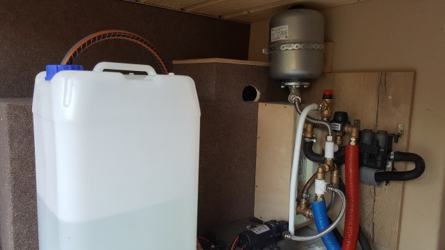

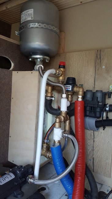

A to moja hydrofornia i kotłownia :idea

groniar, skomplikowane to to... Tak patrzę jak budujecie chłopaki te wynalazki to się zastanawiam jak te moje parę rurek mogą działać i dawać wodę. I to ciepła też...

To tylko tak wygląda na skomplikowane, z webasto idzie na trójnik z elektrozaworami na cw i do nagrzewnicy ( od bmw x5 normalnie otwarte, czyli nie ciągnie prądu) Ciepła woda idzie z wymiennika 30- płytowego, po minucie jest już cieplutka, idzie oczywiście przez mieszacz termostatyczny żeby się nie poparzyć. Dla bezpieczeństwa wrzuciłem zawór bezpieczeństwa i zbiornik coby pompka nie włączała się tak często.

A zawor Esbe nie ma za niskiej temperatury?bo w sumie to najlepszy mieszacz by byl ale one z tego co pamietam do 36 stopni sa?

Z tego co pamiętam to regulacja zaczyna się od 36" Mam ustawiony na minimum, baterię odkręcam na maxa na ciepłą i jest do mycia idealna.

tom-cio napisał/a:
Możesz sobie dobrać zawór z odpowiednim zakresem. Zaczyna się chyba od 24-46stC później jest 36-64. Innych nie widziałem, bo i nie szukałem. ;)

Wlasnie chyba nie,zaczyna od 24 i konczy na 36,takie montuje w podlogowkach,powyzej 36 podloga by grzala w stopy,a to niestety nie ma tak dzialac,najlepsza temp.podlogowki to 25-26stopni,wtedy temp w dobrze wyizolowanym domu utrzymuje sie na 21-22 stopnie.Ale faktycznie podzwonilem teraz do mojego instalatora i sa napewno do 42,jutro se sprawdze na hurtowni

Mieszacze Esbe
jest cała gama
zaczynając od 10-30
a kończąc o ile się nie mylę na 50 -75

Mój ma zakres 35-60 jest idealny do ciepłej wody, na początku ustawiłem troszkę na tak na 40 może 45 to musiałem kombinować baterią lewo prawo, potem skręciłem na min i jest super http://allegro.pl/esbe-te...3ZTQ4YzExNGY%3D
