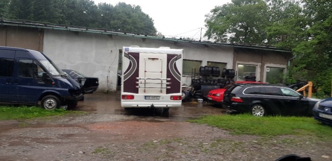

Oddałem dzisiaj auto do elektryka w Bielsku w celu zamontowania świateł led do jazdy dziennej + rozwiązanie problemów z moją elektryką (kompleksowy przegląd itp.)
Niebawem opiszę moje modyfikacje w swoim temacie/ dzienniku pokładowym :szeroki_usmiech
Poza tym - przyznać się, który z "naszych" skorzystał z tego samego warsztatu :wyszczerzony: - jak podstawiałem swojego bolida to miejsce zajmował taki piękny sprzęt z naszą nalepką :ok

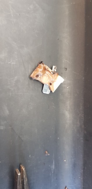

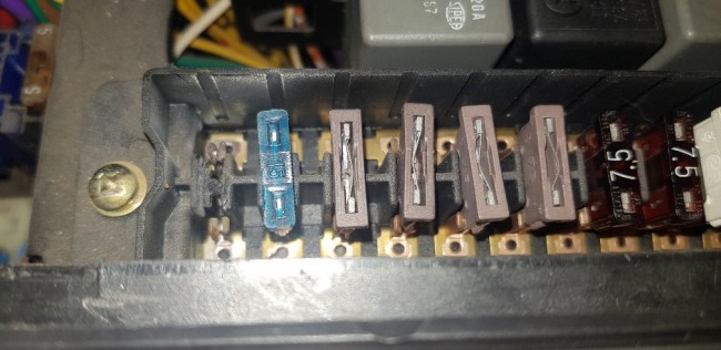

Natomiast mój główny cel oddania autka do elektryka to zrobienie porządku z instalacją- ostatnio mi coś wariowało a w szczególności wentylator, który chodził non stop- nawet po wyłączeniu silnika i tym sposobem bezpiecznik mi topiło.... przekaźniki wariowały i w ogóle zleciłem generalny przegląd i doprowadzenie do porządku całej instalacji, zlikwidowanie dziwnych "krzaczków" itp.

Przekaznik sklejony,albo przebicie na mase w czujniku i przekaznik trzyma,nie jestem pewny ale powinno byc chyba 30A do wentylatora.Spoko ,jak kiedy co z elektryki bedziesz potrzebowal to dzwon
