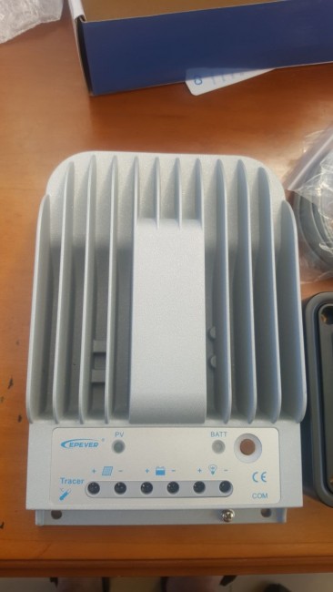

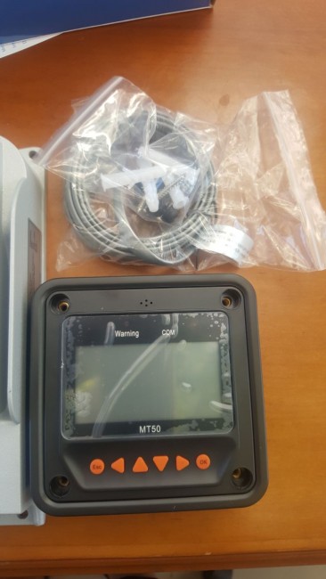

Kurna jaka ty masz elektrownie.... Co tym zarządza? Tracer jakiś? Bo chyba ulecialo mi...

Tracer + Cyrix-ct

Przy tylu aku i elektrowni na dachu cyrix nie będzie miał co robić...
Moj tracer jest jakiś inny...

Ty masz wersję ze wspólnym minusem, łatwiejsza w podłączeniu bo możesz masę dla odbiorników brać z masy auta. U mnie jest wspólny plus i przez to instalacja powinna być 2przewodowa. W zasadzie różnica niewielka podczas budowy a przyznam, że nie zwróciłem na to uwago kupując tracera. Ten co mam jest trochę tańszy i ma większy prąd odbiorników bo do 40A.
Oba będą działały poprawnie przy odpowiedniej konfiguracji.
