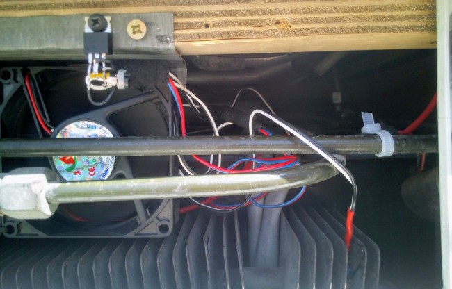

Ale tu też jest termistor i też można go przymocować do radiatora. Ale sam termistor niestety nie wystarczy. Podejrzewam, że Jacek robił ten sam układ :?: ale to tylko przypuszczenie.
edit

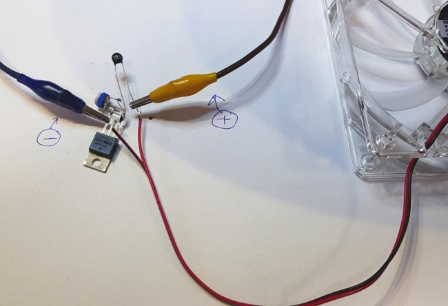

zmontowałem na szybko, jest obrazek jak to połączyć ;)

Skwarek napisał/a:
Też nie sądzę, żeby to był sam termistor, raczej każdy, kto choć trochę liznął elektroniki tak myśli :mrgreen:
Prosta i niezawodna konstrukcja z automatyczną regulacją obrotów wiatraczków.
Podejrzewam, że działa do tej pory w moim poprzednim kamperku, a nowy właściciel jest zadowolony - ja byłem :ok
Dobra robota Skwarku :spoko

Skwarek napisał/a:
edit
Skwarek ja już kupiłem podzespoły:
-potencjometr montażowy 20kilo - 0.50zł
-termistor NTC110 10k - 1zł
-Tranzystor IRF510 - 2.40zł
zestaw wyszedł 3.90zł (wzołem dwa komplety)
Przy okazji zmontuję sobie :wyszczerzony:
Dzięki bardzo kolego :spoko

Wysłany: 2018-07-10, 17:47
No i gitara. Na zdrowie. Teraz solidnie polutować, zamknąć przed syfem i pająkami. Będzie hulać. :spoko

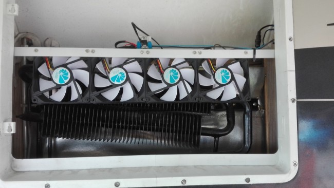

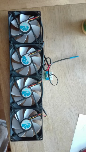

Zrobione, termistor przedłużyłem, reszta jak koledzy rysowali 😁
Test zapalniczki przeszedł i wszystko dmucha jak trzeba !

Udało mi się wszystko podłączyć ale wentylator nie chce wystartować trzeba pomóc mu palcem dlaczego tak się dzieje ?
rigg
Twój sprzęt: Burstner Ixeo 695 Moonlight
Dołączył: 25 Lis 2014
Piwa: 6/7
Skąd: Kaszubowo
Wysłany: 2018-07-14, 06:05
s0ny napisał/a:
Może gdzieś coś haczy , blokuje delikatnie.... kabelek czy coś...

Wysłany: 2018-07-18, 06:57
Może zbyt niski próg prędkości dla wystartowała...
Zbyt małe napięcie...

s0ny napisał/a:
Konstrukcja wentylatora elektronika wentylatorka głupieje zbyt niskim napięciem a jak je podniesiesz to kręci jak turbo.
Nic nie zrobisz, zmień wentylatorki na takie którym pasuje płynna zmiana napięcia jak najniżej.
Mam takie na 12V które płynnie i stabilnie kręcą się nawet przy 3V można wręcz liczyć ilość obrotów. Serio.
Jeszcze jedna rada dla konstruktorów:
NIe przedobrzyć i nie robić huraganu bo efektywność nie wzrośnie lecz spadnie.
Muszą występować konstrukcyjnie ustalone różnice temperatur w układzie żeby proces chłodzenia działał optymalnie. Jak wychłodzicie flaki zbyt mocno to ta różnica temperatur maleje i proporcjonalnie spada efektywność.

Cześć
Całkowicie zgadzam się z Wojtkiem, tu nie chodzi o zrobienie huraganu bo sprawność może spaść. W oryginalnych układach wspomagania chłodzenia jest z reguły jeden wentylatorek. Nie wiem jakie masz wiatraczki ale jak są to nisko obrotowe ( 600-800 ) obrotów to zrezygnuj z regulacji obrotów zostaw tylko zał/wył przy określonej temperaturze ok 40C i zostaw 2 wentylatorki max. Będzie dobrze działać

Ja w końcu zrobiłem regulator, ale chyba zastosuje lepiej by było dać mniejszy potencjometr dałem 20kom i regulacji niema prawie, zobaczę jak to wyjdzie w boju.
Zmierzyłem oporność potencjometru jak już wiatraczki pracują prawie na full to jet ok oporność 600om - trzeba tam dać 1kom i będzie oki

Mam nową obserwację w związku z wentylatorami. Moje wentylatory miały zamontowany termistor tak jak u Ciebie, do górnego radiatora i po nagrzaniu lodówki wentylatory prawie zawsze kręciły na full. Wczoraj zmieniłem mocowanie termistora na 5cm pod radiatorem, tak sobie wisi w powietrzu. I jest różnica. Na początku po włączeniu lodówki kręcą jak wściekłe do czasu gdy w lodówce nie spadnie temperatura do zadanej bo wtedy obroty spadają i cichutko się kręcą. Przedtem kręciły zawsze ostro bo ten radiator jest zawsze gorący i nie sposób go schłodzić.
