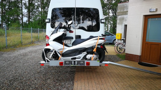

A jaki jest przekrój tych patyków co spod zderzaka wychodza?

Piotrek! A ja mam cztery sugestie (popieram poprzednie uwagi kolegów dot. trójkątów)
1. Podnieś tę listwę do krawędzi jak na zdjęciu poniżej. Ograniczysz do minimum zgarnianie liści na górkach. :bajer
2. Dodaj czujki odległości. (Ja załatwiłem sobie bagażnik rowerowy i drzwi zahaczając o pieniek, którego w lustrach nie widziałem)
3. Dodaj do rampy obrysówki - bardzo ułatwiają życie w trakcie wyprzedzania oraz cofania w nocy.
4. Załóż jakieś ochraniacze (gumy) na ostre krawędzie rampy coby piszczeli własnych lub cudzych nie uszkodzić boleśnie.

Cenne uwagi. Szczególnie ta z piszczelami. Kamerkę przeniosę do góry żeby coś widzieć. Listwa wystaje w dół tylko 2cm.
Obrysowki no nie wiem... Kamerka będzie to już będzie ok.

Rampe uważam za skończona. Ale jak go wozić jeszcze nie wiem... Narazie założyłem dwa pasy. Pod nie dam jakieś osłonki. Żeby nie przetargi mi plastików. Na manetke założę jakąś "skarpete". Żeby nie tarla mi po drzwiach. I powinno być ok.

Hej... O trojkatach pisac nie bede, bo w tym przypadku ich byc nie moze ,ewentualnie gabaryt ,czyli pasy bialo czerwone ukosne Podobna listwe kupilem dla siebie w Juli za 150 zl tez byla z trojkatami :lol: Co do zabezpieczenia skuterka ,to min 2 pasy Skoro jest zabezpieczenie koła z przodu, to pasy mozna dać z tyłu i jak pamietam, co do tego modelu ,mozna chwycic za bagaznik Najlepiej pionowo w dol ,do platformy, lub z przodu za manetki, kazda osobno, do platformy Zabezpiecz skuter przed amortyzowaniem, podkladajac cos pod podwozie lub unieruchamiajac amortyzator Jezeli mocujesz na scisnietym amortyzatorze to szlag go trafi i beda wycieki Dlatego ja u siebie podkladam pod rure mocujaca silnik ,kawalek klocka drewnianego i nie musze sie martwic amortyzatorami Patent ktory zastosowalem u siebie, wg mnie sprawdza sie w 100 % Nie obciera ,nie buja ,sztywne i stabilne Kiedys do transportu motocykli ,na kazda sztuke, bralem 4 pasy i podkladke, miedzy opona przednia a mocowanie blotnika / aby usztywnic amortyzator/ W tej chwili nie chce mi sie pierniczyc z pasami ,dlatego zrobilem to co zrobilem Jeszcze jedna uwaga ...ladunki mocowane pasami, w pionie do podloza ,sa najbardziej wytrzymalymi mocowaniami W razie watpliwosci ,poczytaj w necie o mocowaniu motocykli do przyczepek, platform itp...no i oczywiscie obrysowki Jutro bede w domu to zrobie zdjecie swojej i wstawie ...juz na gotowo Zobacz, moze u Ciebie, tez bedzie mozna przymocowac do rampy, np za nozki lub za inne miejsce w ramie ,przy pomocy np sruby rzymskiej ... Bedzie pewniej i wygodniej niz z pasami Wystarcza dwa miejsca i po sprawie bez zbednej pier...lizy :spoko

zbyszekwoj, jakoś Cię pominąłem... Profile 60x40 są pod spodem a patyki maja 50x30.

Kaszub ...tam nie ma mocowania do ściany kampera, tam jest zabezpieczenie na kierownicę żeby nie obcierało
Zastosowane są dwa pasy na kierownicę ,dwa do góry , po jaką cholerę to nie wiem i to wszystko
Najważniejsze jest mocowanie za kierownicę i zabezpieczenie amortyzatorów.
Jak będzie sztywny na amorach ,to dwa pasy wystarczają w zupełności .
Jest sztywno, praktycznie zero przechyłów i diabeł tego nie ruszy .
Nie wolno stosować tylko pasów przez przełożenie ,np przez siedzisko i dociągnięcie bo tu.....
