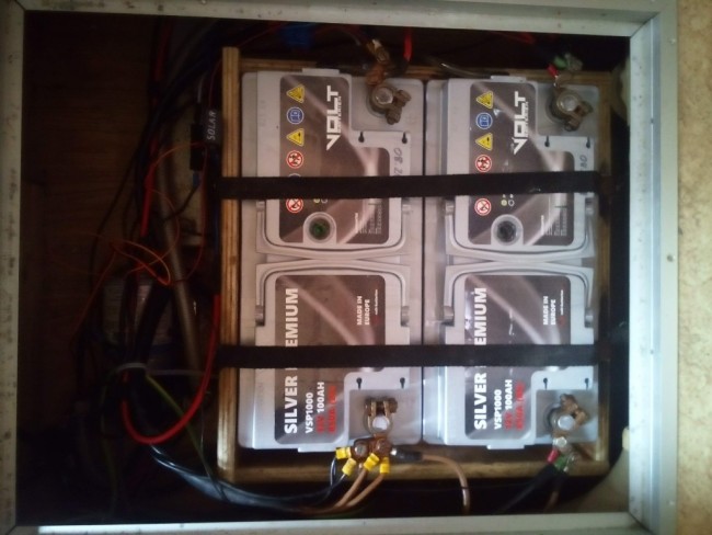

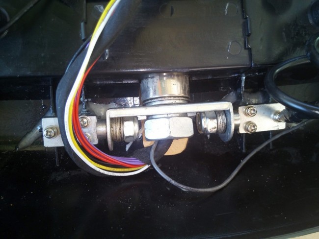

Wymieniłem akumulatory w zabudowie.
Teraz są dwa po 100Ah spięte równolegle.
Plik ściągnięto 27 raz(y) 138,51 KB
Dziwaczek II oraz Dziwaczek I

dziwaczek napisał/a:
Jakoś strasznie tam nakablowałeś:)
Nie prościej było użyć jakiegoś takiego mostka?:)

ja nie nakablowałem tak było i jest :wyszczerzony: obecnie, akumulatory są spięte mostkiem takim zrobionym z porządnej linki takiej 10mm2

Turok napisał/a:
Obrazek
Spróbuj tym mostkiem równolegle połączyć akumulatory. Jedna klema plus a druga minus.

Dokładnie. Ten mostek jest do połączenia szeregowego :mrgreen: Nie nadaje się.

przecież widzę, ze się nie nadaję, mam dwa przewody typu linka chyba 10mm2 i na końcu zaciśnięte oczka :wyszczerzony:
to dosyć mało te 10mm jak na łaczenie akumulatorów, ja bym dał minimum 35mm

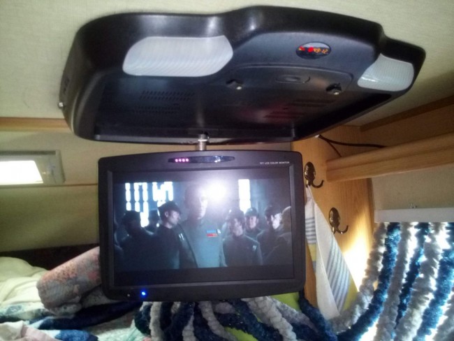

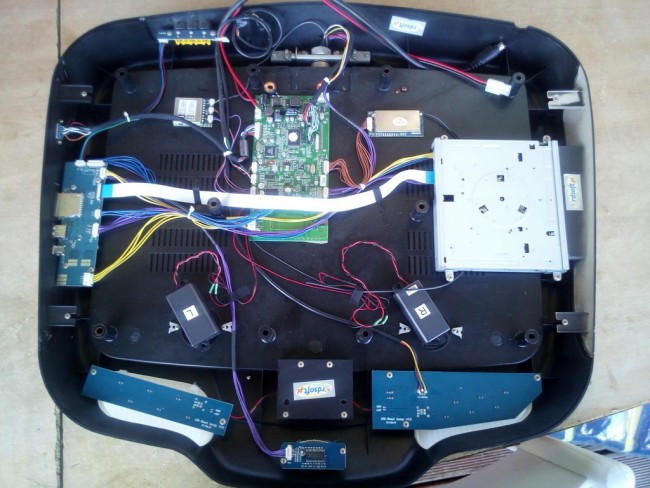

A ja dziś tuz przed wyjazdem wakacyjnym, zdemontowałem i naprawiłem monitor z DVD.
DVD sie zacinało bo w środku znalazłem trzy BIEDRONKI, wyczyściłem "oczko" izopropanolem i nasmarowałem prowadnice - chodzi aż miło, Skleiłem plastiki od uchwytu monitora teraz już się nie buja.

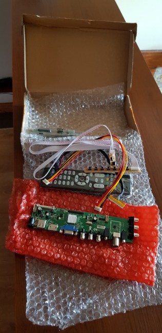

Zastanawiam sie nad przerobieniem tego monitora, matryca jest do 1440 a niema HDMI moze bym tam wstawił taki zestaw????
https://pl.aliexpress.com/item/-/32832596434.html?spm=a2g0s.8937460.0.0.643c2e0e6TGIua
Plik ściągnięto 4 raz(y) 152,97 KB
Plik ściągnięto 6 raz(y) 198,33 KB
Plik ściągnięto 3 raz(y) 161,44 KB
A po co - tonie są akumulatory rozruchowe tylko zabudowy a przewody maja po 20cm długości prąd który płynie max to do ładowania to max 10-20A
No właśnie dzisiaj dostałem to coś i będę się bawił.
Sprawdź w linku sprzedawcy soft na swoją matrycę i kabelek Lvds .
Jak nie ma na liście to pytaj sprzedawcy czy kontroler obsłuży ten ekran.
Szybko odpowiadają.
Kopalnia wiedzy o tym https://www.elektroda.pl/...pic2859840.html

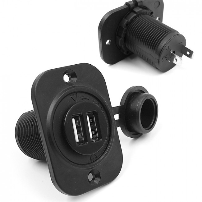

Ja sobie dziś zakupiłem 3 gniazda USB 12V montowane na stałe i będę je próbował jakoś fajnie rozplanować po zabudowie :szeroki_usmiech
Plik ściągnięto 4 raz(y) 52,34 KB

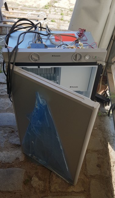

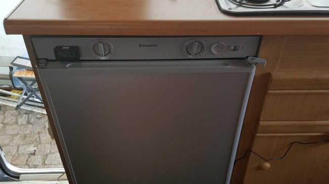

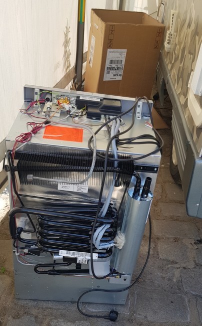

Dzisiaj też dostałem NOWĄ lodówkę. :yay: Właśnie ją montuję choć trochę gorąco.
Moja stara lodówka działa ale swoimi kaprysami mnie już zmęczyła.
Plik ściągnięto 5 raz(y) 1 MB
Plik ściągnięto 8 raz(y) 1,02 MB

Mimo upału zakończyłem wymianę lodówki, wszystko gotowe, wiatraczki też, trwa próba ognia. Trochę na początku śmierdziało spalenizną ale już się wygrzało i pomału spada temperatura ;)

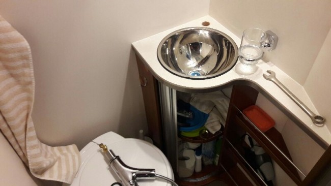

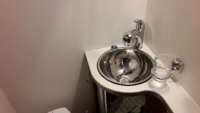

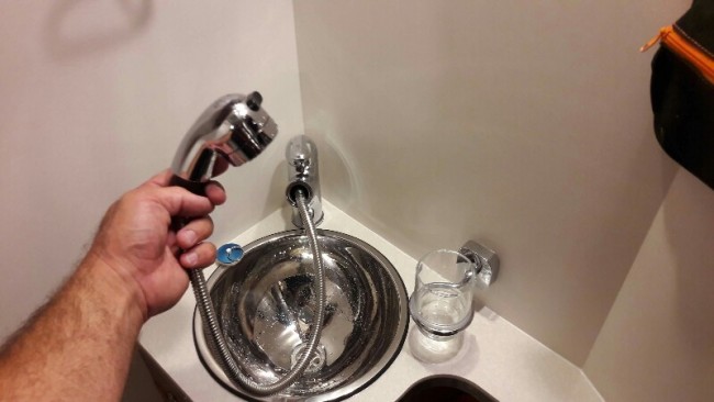

Mając kilka zestawów pseudo bidetowych z Aliekspresu, postanowiłem pójść na łatwiznę i kupiłem za 80 zł kran z wyjmowaną wylewką, który akurat centralnie trafia nad malutki zlewik w kibelku. Tochę się namęczyłem, bo dojście trudne, otwór trzeba było lekko poszerzyć, ale to normalna hydraulika jak w domu. A ponieważ kran nie miał start-stop a tylko przełącznik w wylewce z dwoma położeniami, czyli centralny strumień i boczny naryskowy/rozproszony. cCentralny strumień zaślepiłem .
Teraz jest start ( to strumień rozproszony) i stop nic nie leci. Można sobie wziąć kran z otwartym mieszaczemi umyć co trzeb. Przełącznik działa w tej chwili jak zero jedynkowy jest strumień szeroki albo nic nie leci. Oczywiście steruje tym główne mieszadło czyli tak normalnie jak w kranie.
Księgowych widać... rurki jednokolorowe... niebieskie i od ciepłej i od zimnej.
Plik ściągnięto 3 raz(y) 69,55 KB
Plik ściągnięto 5 raz(y) 53,54 KB
Plik ściągnięto 3 raz(y) 65,73 KB
