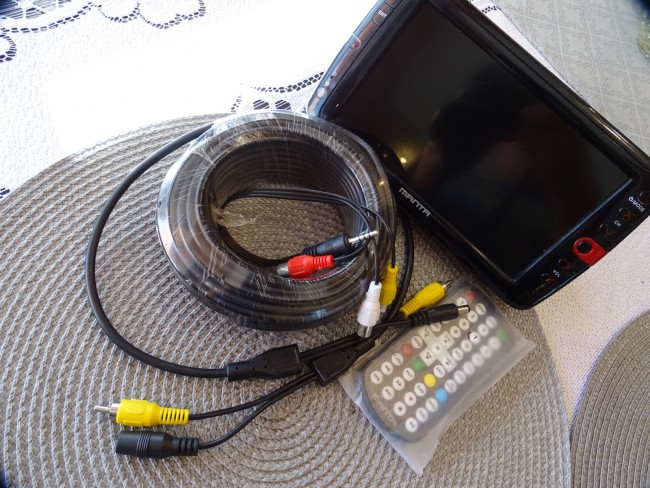

mirekg9
Twój sprzęt: Fiat Ducato z zabudową Hymera 2,8 idtd z 2001
Dołączył: 12 Maj 2018
Piwa: 1/7
Wysłany: 2018-09-14, 09:46
Witam.
Podepnę się pod temat.
Posiadam monitorek Manta LED701 z TV + pilot oraz kabel.
Taki zestawik był w zakupionym kamperze, lecz brak kamery. Kamerę chciałem zamontować na górze pod dodatkowym światłem stop, aby były również widoczne rowery na bagażniku tylnej ścianie
Czy ktoś jest wstanie coś konkretnego doradzić i co kupić?

amples
Twój sprzęt: Interstar
Dołączył: 28 Lut 2013
Piwa: 58/8
Skąd: UE
Wysłany: 2018-10-06, 08:26
mirekg9 napisał/a:
to nie jest monitorek tylko telewizorek 7 cali i nie ma wejścia AV
Jesteś pewny ?
na zdjęciu które zamieściłeś masz przejściówkę AV , która podpinasz ,
aby coś zobaczyć musisz w menu ustawić wejście na AV .
Plik ściągnięto 2 raz(y) 76,35 KB
mirekg9
Piwa: 1/7
Wysłany: 2018-10-07, 06:46
amples napisał/a:
mirekg9 napisał/a:
Jesteś pewny ?
Napisałem to co powiedział mi elektryk. Dzwoniłem również do Manty i nic nie mówili o ustawieniach i nie wiem czy wogóle takowe są, ale dzięki za ukierunkowanie - podpytam jeszcze elektryka. Do tej manty jest brak instrukcji, jest tylko do modelu 902 a różni się tylko wielkością monitora.
