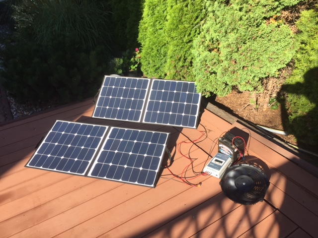

Układ zmontowany na drutach żeby zobrazować wydajność planety. Dwa chińskie gówniane panele Flex 100W spięte w szereg, powierzchnia łączna około 1m kwadratowy , akku motocyklowe obciążone wiatrakiem 80 W. Godzina 9 słońce nisko, a już generuje ponad 6A

Wysłany: 2018-09-16, 10:22
Darek Szczecin napisał/a:
. Nie chce mi się czekać do południa więc udoskonaliłem układ i mamy ponad 10A :spoko

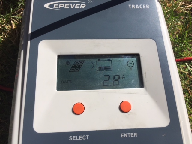

Wysłany: 2018-09-16, 10:56
Ostani teścik, mikro panelik 50W wymiary 50x60 cm, nawet foli ochronnej nie zerwałem. Wyniki 18V z PV , prąd ładowania 2,8A. Taki mikrus z kontrolerem za parę złoty już może wspierać bilans energetyczny. Mamy fajną planetę nauczmy się mądrze wykorzystywać dobrodziejstwa, moc jest wdzędzie. :spoko

Wysłany: 2018-09-16, 12:00
moc jest wdzędzie
Prawie... :-P samo południe 22.3V iiii 2,8A :bigok
Sie porobiło, trza chyba do chińczyków zajrzeć
