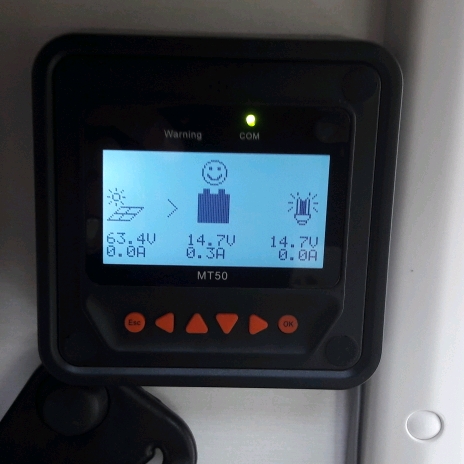

Wysłany: 2018-10-21, 14:21
Duży prąd za regulatorem ? Wartość względna, tj. nie potrzeba już tam kabli o przekroju jak przed czyli np. fi4czy 6mm. Ale czemu nie, można ?
A tak na marginesie, wystawiłem dzisiaj kamperka na świeże powietrze i oto jak "git planeta", jeszcze żarem kopsa - i to pod koniec października.
Prąd się niemal przelewa z akumulatorów. :mrgreen:

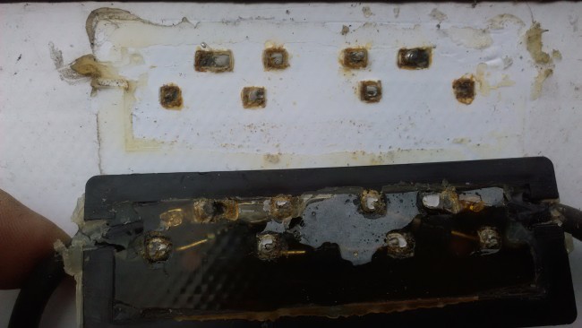

Wysłany: 2018-10-30, 20:56
Jako że nie było dobrej mocy łączenia, rozmontowałem puszkę z tyłu panelu solarnego i być może znalazłem przyczynę.
Czy warto to naprawić ? Czy ktoś już próbował to polutować ?
Dodaje zdjęcie do wglądu.
:kawka: :ok polutowane, teraz pytanko czym to zalać , żywicą , czy jakimś klejem. :bajer
Plik ściągnięto 9 raz(y) 1,48 MB
