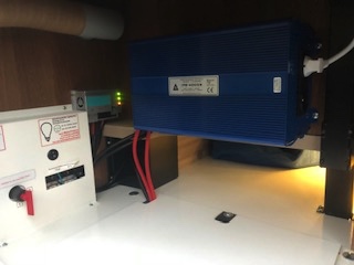

W ramach walki z DMC wymieniłem przetwornicę na cięższą :lol:
Była Sinus Volt 1500/3000 jest IPS-4000S 4000 /2000W praca ciągła/
"Pobór prądu bez obciążenia ECO MODE:Pobór prądu w trybie czuwania 0.5A automatyczna detekcja podłączenia odbiorników o mocy większej niż 1W."
Założyłem gniazdko zespolone z 2x USB.
Ubogaciłem kamperka w ekspres DeLonghi NESPRESSO EN750.MB /kapsułki/ waga 5,7 kg
Moc 1400 W ,ciśnienie 19 bar,w mojej ocenie bardzo zgrabny.
Całość zakończono pomyślnym testem.Oczekiwanie na kawusie poniżej 1 minuty. :kawka:

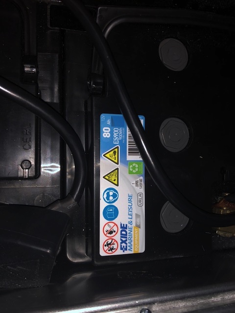

Ekspresik na kapsułki to ze świadomego wyboru, czy taki się trafił ?
Pytam , bo ja mam DeLonghi 1350W ale z kolbą na kawę mieloną , bo tak mi się wydawało praktyczniej .
A akumulatorek masz jaki ? Jak kwasiak lub AGM to niestety jak lubisz kawkę, to nie rokuję mu długiego żywota z tym zestawem :-P
Ja ten akumulator z bykiem na etykiecie zajechałem w 6 miesięcy :mrgreen:
Od czasu jak śmigam na LiFePO4 kawka mnie już nie stresuje :spoko

Po analizie smaku kawy oraz za i przeciw,wybór padł na kapsułki./prostota i czystość w obsłudze/
Kawusie lubimy,oj bardzo,kamperujemy w większości przy "słupku",przetwornica w drodze na czas przejazdów.
Aku 2x foto,jak padną ,to kolejne tak jak Bronek pisał LiFePO4 ale to czas pokaże.

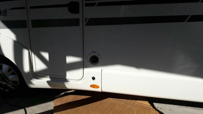

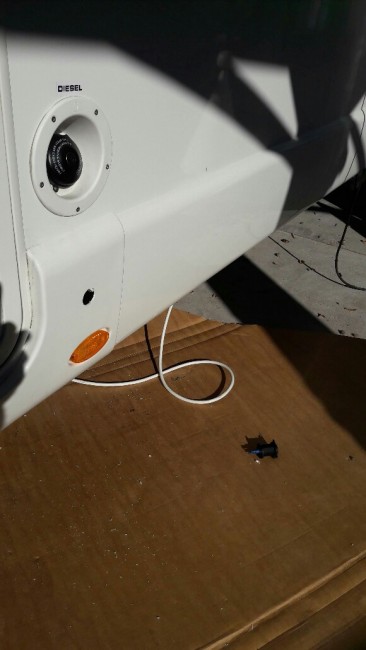

Wysłany: 2018-10-12, 20:30   Co popsułem ale nie za bardzo, mogłem bardziej
Potrzebujemy gniazda 12v zew. by pompować np SUPy, to musi być "mocne" gniazdo co najmniej 20A.
I tak gadając z Andrzejem73, który akurat psuł swoją przetwornicę, - zatosowałem za krótki kabel :gwm by przerzucić gniazdo pod markizę. Po prostu nie ten odcinek zacząłem obrabić :mrgreen: Akumulatory są po stronie lewej.
I... nie chciało mi się ponownie zakuwać oczek i bezpiecznika itd... Dlatego wywierciłem sobie dziurkę w pięknym jeszcze nowym "prosto z fabryki" kamperku, pod czarnym budżetowym wlwem paliwa. Tak by starczyło tego kabla. Najwyżej strzelę sobie drugie?
Wina Andrzeja oczywiście. :bajer

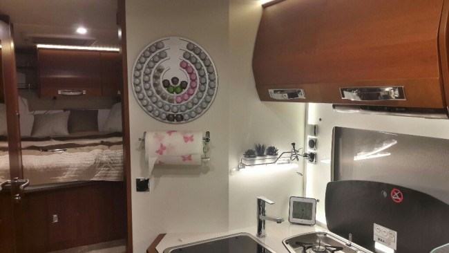

Gwarację mam w :dupa ie, podobnie jak testy szczelności itd... A ta "burta", to tylko plastik jak z chińskiej zabawki.
Ta tarcza to magazyn kapsułek. Część to orginalnł lungo itd ale ja sobie czasem sam mielę napełniam itd...
A i.... przywaliłem ją chamskim blachowkrętem do tej ślicznej nowej ściany :-P
Miał być tam portret mego "Przodka" :mrgreen:
Ale mój Przodek jest za duży i by nie wystarczyło ściany gdyby był w skali 1:1, a na pomniejszenie Przodka nie mogłem się zgodzić. Z szacunku. :spoko
