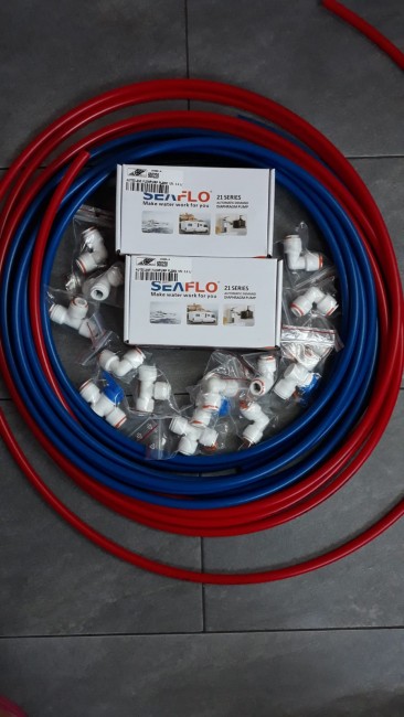

Parę rzeczy już wjechało...
Studzienka
Plik ściągnięto 1163 raz(y) 35,54 KB
Odpływ liniowy
Plik ściągnięto 1163 raz(y) 44,16 KB

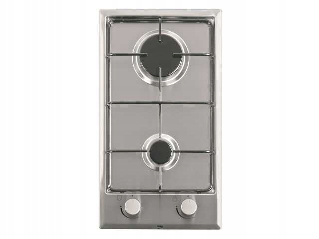

Taka kuchenka będzie
Plik ściągnięto 1163 raz(y) 35,43 KB
Części do instalacji wodnej
Plik ściągnięto 14 raz(y) 148,04 KB

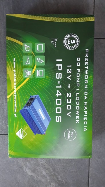

Przetwornica
Plik ściągnięto 5 raz(y) 153,78 KB
