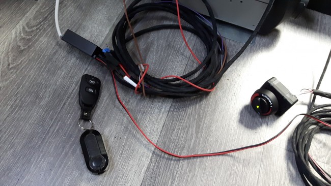

Doszedł miły dodatek, zdalne sterowanie webastem. Można sobie uruchomić przed wyjściem do pracy i szyb nie skrobać. To co prawda tylko suche a nie mokre na silniku, ale i tak lepsze to niż nic.
To auto jest moim głównym jeździdłem do pracy więc to się bardzo przyda.

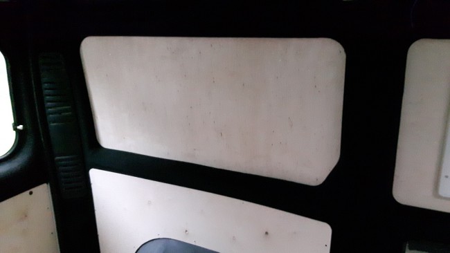

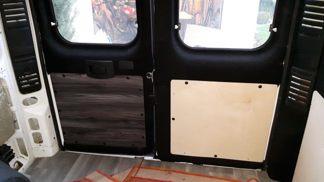

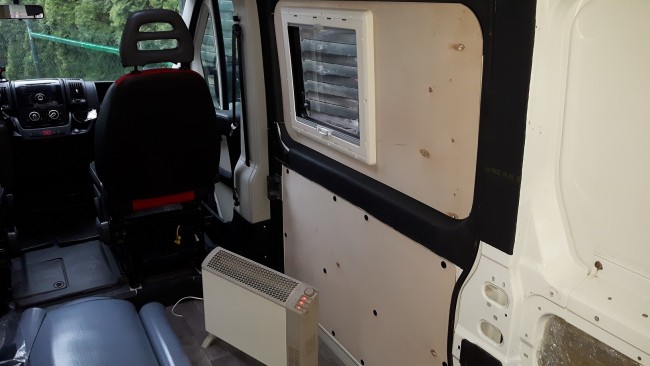

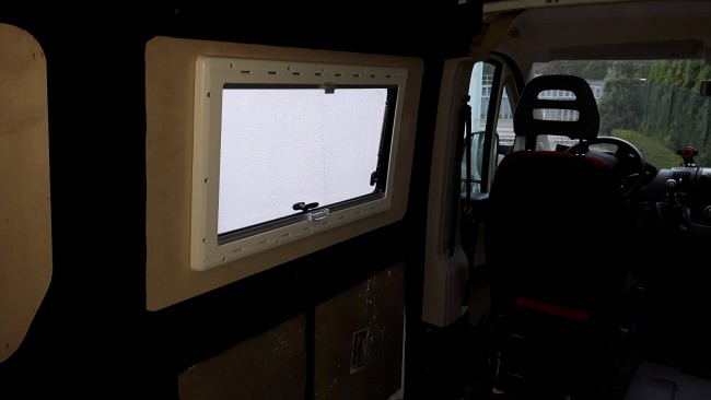

Izolacji i dekoracji ciąg dalszy. Tylne drzwi zrobione, wyzwanie spore bo jak to w blaszaku wszystko krzywe. Można iść na łatwiznę i położyć płytę na całe drzwi, ale nie w moim przypadku. Z tego powodu, że w "gratisie" tylne drzwi wyposażone są w okna (chociaż wcale się o to nie prosiłem) to mimo wszytko chcę je wykorzystać na doświetlenie wnętrza. Dodatkowo dostaną drugą szybę z poliwęglanu.
Strona lewa dostała częściowo pokrywy ze sklejki, jeszcze bez dekoru, podobnie jak drzwi suwane. Dziubanina straszna, roboczogodzin mnóstwo, ale lubię dokładność i estetykę (to oczywiście subiektywizm), jednak powoli do przodu. Obecnie najważniejsze to skończyć ściany i drzwi (oprócz strony z kibelkiem) i zacząć przymierzać tylną ławkę.

Przyzwoicie i ładnie. Nurtuje mnie tylko pytanie czy nie będzie w środku za ciemno?
Maciej S.
Twój sprzęt: Ducato III w budowie
Dołączył: 16 Lip 2009
Otrzymał 33 piw(a)
Skąd: Zalasewo (WLKP)
Wysłany: 2018-11-18, 19:03
Obecnie trochę to tak wygląda, jednak tylko dolne panele będą w ciemniejszej barwie. Górne jasny dekor w ciepłej barwie, górne szafki również, sufit biały. Ostatecznie tego czarnego weluru aż tak dużo nie będzie widać, a jest on naklejony z tego powodu, że armacell jest dosyć delikatna i każde dziabnięcie czymś o ostrych krawędziach powoduje delikatne uszkodzenia. No zobaczymy. Całość projektu jest tak realizowana, że niewielkim nakładem pracy będzie można zmienić zarówno kolor dekoru a nawet tkaninę welurową.Oczywiście idą koszty, ale cóż, ryzyko.
