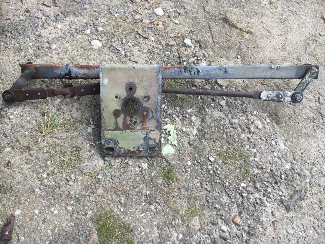

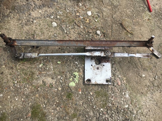

Witam serdecznie, pytanie i prośba głównie do posiadaczy MOBILVETT EuroYacht - mam uszkodzony mechanizm wycieraczek i oryginału to już nie znajdę czy ktoś może już przerabiał podobny temat i jest mi wstanie pomóc ?
Według nr VIN to powinien pasować mechanizm od IVECO I ale według rysunków i zdjęć to znacznie się różni :( Potrzebuję mechanizm z szerokością ok 70cm między trzpieniami oraz długością trzpienia ok 10cm.
Jeśli ktoś już przerabiał podobny problem to proszę wstawcie fotkę jak u Was to jest zrobione.
Dziękuję i pozdrawiam :)
stary mechanizm firmy ITALTERGI
Plik ściągnięto 23 raz(y) 1,97 MB
rozstaw między trzpieniami ok 70cm
Plik ściągnięto 21 raz(y) 2 MB

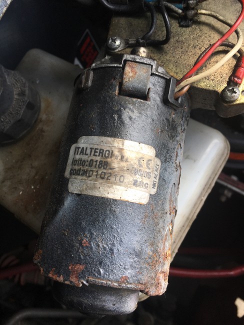

silniczek
Plik ściągnięto 23 raz(y) 1,64 MB

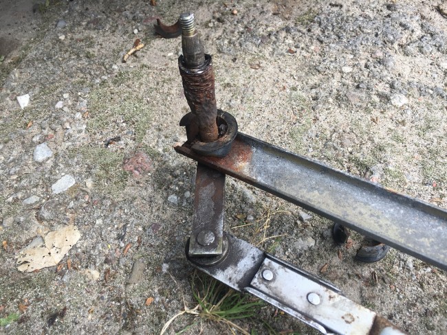

długość trzpienia ok 10cm
Plik ściągnięto 22 raz(y) 1,79 MB

Najlepiej weź ten swój mechanizm pod pachę i podjedź na szrot gdzie mają iveco i porównaj.Problem leży w trzpieniach z tego co widać na foto,a te na pewno są typowe od iveco.Najwyżej zrobisz z 2 mechanizmów jeden sprawny.

Byłem na 3 szrotach w Szczecinie i okolicy i w tym sęk że ten mechanizm nie jest od IVECO tzn jest ale robiony na zamówienie przez MOBILVETTE z firmy ITALTERGI. - a na rynku dostępnego tego mechanizmu już nie ma wrr

najczesciej w e wloskich starszych integralach były mechanizmy indywidualnie robione ,podobny problem miałem w zeszłym roku z moją laiką trzpieniw pasowały mi z iveco euro cargo z rocznika ktory mniej wiecej pasowal do mojego silniczek to stary daily ,kupilem na allegro nowy oryginal za 60 zl,poprostu ktos mial taką szt nową i chcial sie pozbys , reszta konstrukcji to dorobienie z ciezarówk i płaskowników metodą tu skrócić tam wydłużyc ot i cala filozofia a propos trzpienie nowe są ogólnie dostepne nowe niedrogo w podróbkach czesci do ciezarówek , dasz rade
