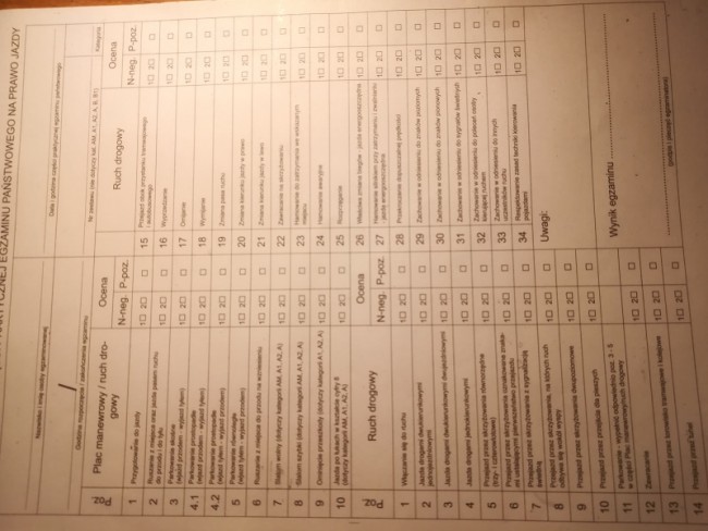

Cyryl
Twój sprzęt: Citroen C25 Hobby 550
Dołączył: 03 Paź 2009
Piwa: 81/5
Wysłany: 2018-12-09, 20:21
no tak, Ty nie dawno zdawałeś, ale ja tym zajmuję się na co dzień. twierdzisz na podstawie:
słyszałem,
mówili mi,
itp.
natomiast ja na podstawie aktu prawnego.
to z którego biegu ruszać jest interpretacją i tu może być pewna dowolność egzaminatorów, ale błędy za które można oblać są wyszczególnione w rozporządzeniu i nie może egzaminator w protokole egzaminacyjnym w polu uwagi nad wynikiem egzaminu wpisać przyczynę jaka nie jest ujęta w rozporządzeniu.
jak widzisz protokoły egzaminacyjne mam w domu pod ręką.
