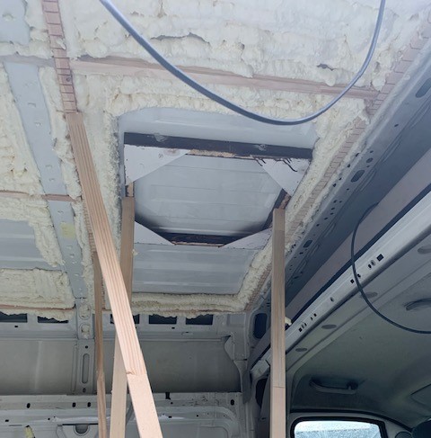

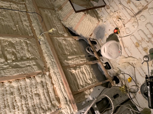

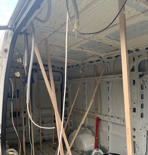

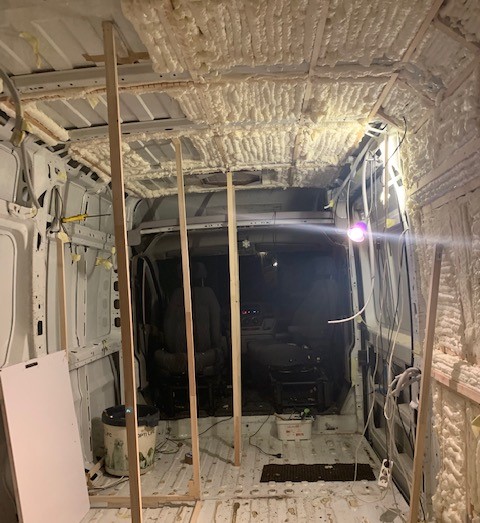

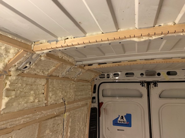

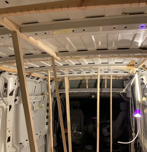

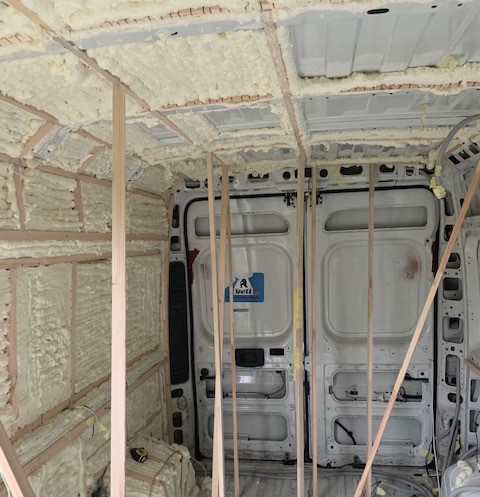

Trochę zdjęć z weekendowego grzebania przy aucie:
Plik ściągnięto 590 raz(y) 103,23 KB
Plik ściągnięto 590 raz(y) 77,07 KB
Plik ściągnięto 590 raz(y) 88,9 KB
Plik ściągnięto 590 raz(y) 95,41 KB
Plik ściągnięto 590 raz(y) 85,21 KB
Plik ściągnięto 590 raz(y) 122,29 KB
Plik ściągnięto 590 raz(y) 79,78 KB
