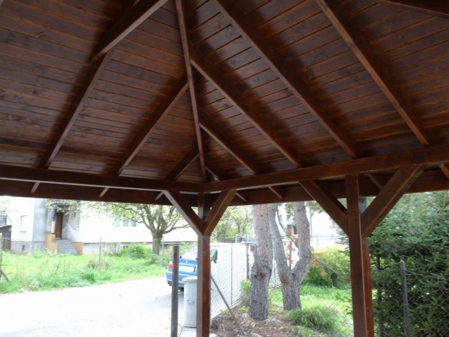

Nie wcinam sie każdy ma swoje . .... jak wiesz w swojej nad kamperem będzie zaraz 3 lata . dałem deski 9 cm na 2cm i stoi ...na "sztorc Usztywnione tzw wiatrownicami , łatami i na to ondulina .
Tu masz na bogato ale jest tego od cholery i w różnych LEKKICH układach . Chyba że robisz pięterko ale to i tak po co belki ???

Na tych zdjęciach wyraźnie widać krokwie z belek a nie desek.

Belka deska ??? Dla mnie to grube dechy kwestia co kto uważa za belkę .

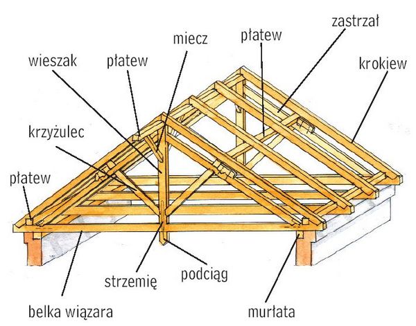

Johny_Walker napisał/a:
Jeśli uznać, że belka to deska o przekroju kwadratowym, to krokwie na zdjęciu są z desek, a płatwie i słupy z belek.

Dlatego pytałem "Z jakich profili zrobić belki poprzeczne 16x5? 15x8?" mając na myśli właśnie krokwie i ewentualne wiązary jeśli będą. Wiadomo że kwadrat to marnowanie materiału. Dlatego te belki powinny mieć przekrój prostokątny. Np 15x5.
Belka nie musi mieć przekroju kwadratowego więc nie ma sensu poniższe założenie.
