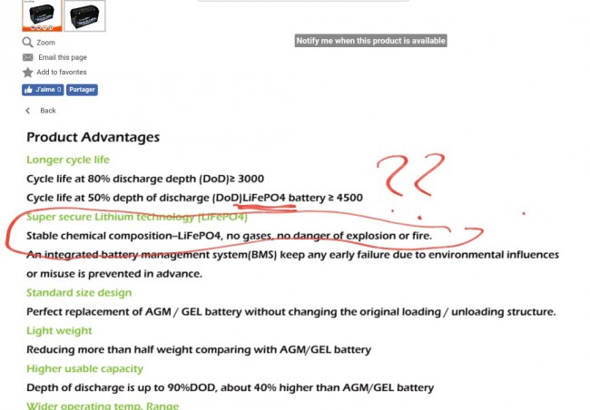

Jako ze jestem już zdecydowany na zamontowanie Lifepo4
Mam Pytanie do użytkowników baterii LiFePo4
czy bateria z załączonego linku pasuje do pracy jako "rozrywkowa" może ktoś już takiej używa
O cenie nie rozmawiamy cena to inny temat
Z góry dziękuję za fachowe podejście do tematu
Mam możliwość zamontowania jej w serwisie wraz z wymianą regulatora do solara
https://www.solmaxshop.co...,SX12V100-P.cfm

ale to nie jest LIFEPO4

Niestety wiem że to nie jest LIFEPO4 dzisiaj się doczytałem

:?: a gdzie to napisane że nie? Mój angielski jest bezpoziomowy, więc może coś źle czytam? :idea:
PS napisałem do nich, bo jak tylko padną obecne moje dwa Bannery to też wchodzę w litowe.
Plik ściągnięto 2 raz(y) 99,41 KB
