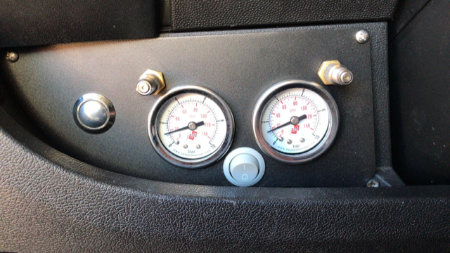

ja miałem dedykowany do Ducato
Plik ściągnięto 418 raz(y) 430,32 KB
P&E
Suliki
Twój sprzęt: HymerCar Grand Canyon
Nazwa załogi: Suliktravel
Dołączył: 25 Lip 2016
Otrzymał 11 piw(a)
Skąd: Trójmiasto
Wysłany: 2019-04-24, 09:27
szary klawisz po środku to dodany zawór od szarej wody. Panel wykonany bardzo porządnie ( 2mm aluminum malowane proszkowo )
P&E

Rozmawiałem z gościem. Do Ducato robią panele, do Fordów nie :( Cena podobna w obu firmach.
Napisz parę słów o tym zaworze do szarej wody. Jakiś link?
Pozdrawiam, Janusz, na drugie Wojtek :)

Czy manometr, manometry muszą być w polu widzenia kierowcy?
Na jeden manometr jest w moim Fordzie miejsce z którego byłby widoczny podczas jazdy. Na dwa już miejsca nie ma, aby wyglądało to estetycznie. Pod siedzeniem kierowcy mam idealne miejsce na kompresor i tak myślę, aby wsadzić tam również manometry. Dobry to pomysł?
I mam jeszcze jedno pytanie. Czy można używać ten kompresor do pompowania(raczej dopompowywania) kół samochodu. U mnie tył to 5,5 bara.
