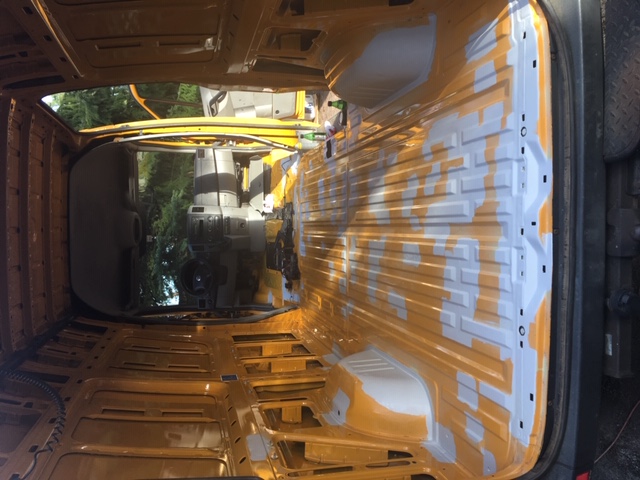

Robertunio, czym go tak na żółto pomalowałeś? Zwykła farba czy coś antykorozyjnego?

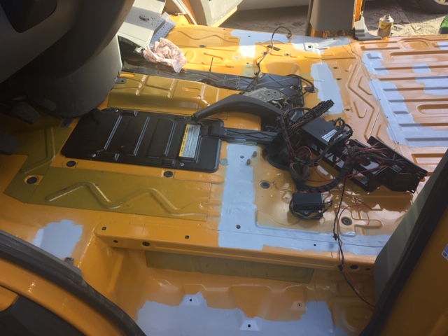

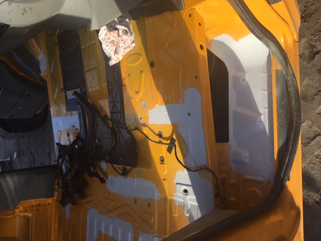

Myślę, że jego pierwotnym kolorem jest żółty (ex DHL?).
Pierwsze zdjęcie ukazuje zapodkładowane miejsca. Drugie zdjęcie robione przed.

Mavv:
Po odpowiednim przygotowaniu:
- miejsca bez żadnych oznak korozji - wstępnie podkładem w kolor (aby miejsce do przyszłego weekendu [tylko w weekendy mogę wykonywać prace] wilgoci nie chłonęło), w przyszłym tyg. poleci epoksyd po odpowiednim zmatowieniu.
- miejsca z korozją, pojedyncze ogniska (tylne nadkola, przednie progi) - cortanin, w przyszłym tyg jw.

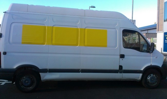

Norbertp83 napisał/a:
Mój jest biały, a był DHL-em :) Kolega mi mówił, że to jakiś DHL lotniczy. Cokolwiek to ma znaczyć. One sa białe, a reszta żółte.

1.Co robimy.
Właściwie....co zrobiliśmy :) .
Myślałem, że będzie szybciej.....jednak dopiero w ten weekend (równieź dzięki dobrej pogodzie) udało się zrealizować etap prac zabezpieczających (zdjęcia z postępu prac poniżej). Dokładność wykonanych prac - mam nadzieję odwdzięczy się w przyszłości.
Plany na przyszły weekend: przymiarka tylnej kanapy i może uda się rozpocząć etap izolacji kabiny.

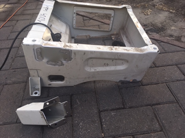

g. Rozwiązania na dźwignię hamulca ręcznego, mocowanego do podstawy fotela kierowcy która będzie kolidowała z funkcją obrotową fotela (na zdjęciu rozwiercone od podstawy mocowanie dźwigni).
