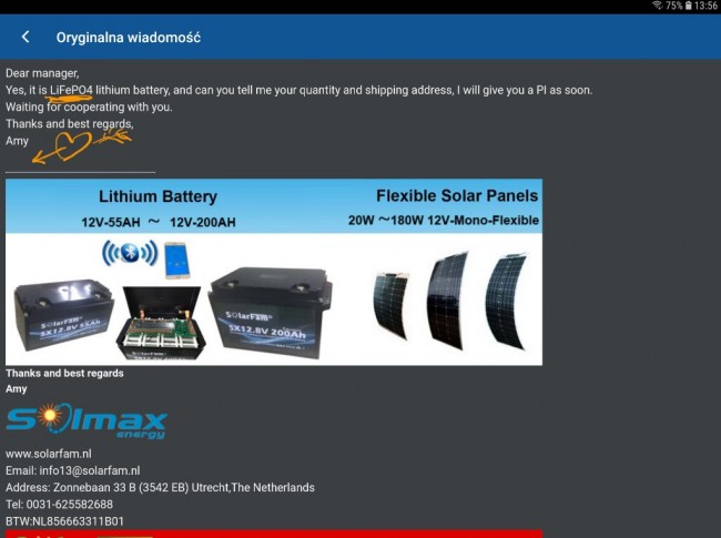

moskit napisał/a:
ak jak pisałem o cenie nie będę się wypowiadał , Każdy chce zarobić, ale jest pewne ale ze względu na zwiększoną podaż ceny tych baterii spadają dość widocznie
AD rem to jest lifepo4. Dostałem odpowiedź z tytułem manegera :mrgreen:
Drogi kierowniku,
Tak, to jest bateria litowa LiFePO4, i czy możesz mi podać swoją ilość i adres wysyłki, dam ci PI jak najszybciej.
Czekam na współpracę z tobą.
Dziękuję i pozdrawiam,
Amy
Jeszcze może bzyknąć można. Chyba że Amy to facet, a ja hetero :-P
Fajny a że drogi, to tym bardziej fajniejszy :bigok
PS. Szkoda, że na mnie jeszcze nie pora, ale niejaki Winsurfer (Marek) co ma identycznego kampera jak jak szukał, może zespół w zespół. Ale co ja piszę.... :roza: :bajer

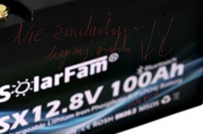

Bronek napisał/a:
my piszemy o tym z linku powyżej i to NIE jest lifepo4

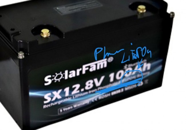

Flag napisał/a:
Bronek napisał/a:
Ale to ten litowy to litowy i nawet lifepo4 to też litowy i o ten pytałem Właśnie z tego linku. Litowy, tylko litowy z jonami fosforu i żelaza ale litowy. I o ten pytałem i :!:

krzlac
Dołączył: 13 Paź 2011
Piwa: 64/4
Wysłany: 2019-03-15, 17:44
Jak powiększysz zdjęcie to zobaczysz (wprawdzie niewyraźny) napis:
Rechageable Lithium Iron Phosphate (LiFePO4) Battery

Wysłany: 2019-03-15, 17:47
krzlac napisał/a:
No oo o to chodzi :mrgreen:

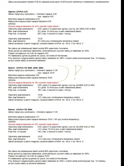

to jest jakis fejk, LIFEPO4 ma wyzsze napięcie. 12,8V to ma chwile przed śmiercią :)

Co Ty taki uparty jesteś :mrgreen: ... 11-16 volt to taki intetwał najczęściej
Padają koło 10v i pow 16v
Oto specyfikacja innego też lifepo4 dla porównania
Model, LP12V90AH+,
Napięcie znamionowe, 12.0V, Napięcie operacyjne pod obiążeniem wynosi 12V
Pojemność, 90Ah, +/- 5%
Napięcie operacyjne, Max 16.0V – min 11.0V, 80% DOD
Maksymalne napięcie rozładowania, 10.0V, Cele ulegną zniszczeniu jeśli napięcie spadnie poniżej tego poziomu
Maksymalne napięcie ładowania, 16.0V, Cele ulegną zniszczeniu jeśli napięcie przekroczy ten poziom
Na zdjęciu jeszcze inny itd....
:spoko ten Moskita to "prawdziwny"
