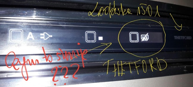

Mam pytanko przy okazji do czego ta opcja.
Wg. bardziej doświadczonego kamperowca, do wyłączenia zamrażalnika.
Czy to oznacza, że wtedy będzie tylko chłodził jak podstawowa komora?
Bo ja niezauważyłem aby mi się rybki rozmroziły gdy był taki jak na zdjęciu stan kontrolki.
Czy może ma być odwrotnie, aby nie mroził?
No jasno wymika z ikony. Pijane strzałki nie trafią do podwójnego kwadratu. :haha:

Jak se sam dobrze nie zrobisz, to.... :mrgreen: Czyli nie wszystkie instrukcje opisują. Angielska milczy ale np hiszpańska już nie. W typie B jest przycisk, jak u mnie w innych np trzeba nacisnąć przez 2 sek dwa klawisze......
To funkcja ANTYKONDENSACJI a właściwie jej wyłączenia.
Domyślnie lodówka ca jakiś czas się rozmraża z lekka. Aby nie zbierał się lód w zamrażalniku
Wyłącza się to tylko gdy np mamy mało energii, bo wiadomo, że pi takim samoczynnym rozmnażanie musi potem ponownie.... Itd.
Czyli niestety zamrażalnika się tym nie wyłączy.
